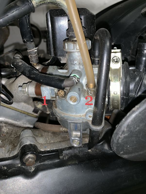

Wiwi28 Posté(e) le 1 avril 2019 Signaler Posté(e) le 1 avril 2019 Bonjour j’ai un souci je cherche la vis de richesse sur mon Kymco agilité 2 temps merci d’avance
0 beber Posté(e) le 1 avril 2019 Signaler Posté(e) le 1 avril 2019 bonjour je dirais la 1 et au pire tu vis à fond une des vis, si ton moteur accélère ses la vis de ralentie si il cale ses la vis de richesse
0 fred82000 Posté(e) le 1 avril 2019 Signaler Posté(e) le 1 avril 2019 bonjour post en parti carburation je déplace et vis numéro 1 pour ta question mais pour le savoir rien de plus simple tu débranche ta boîte à air du carburateur que tu vois cotes boiseaux et regarde ou se trouve ta fin de vis de ralentit ce qui te dira ou elle et de lautre cotes du carburateur
