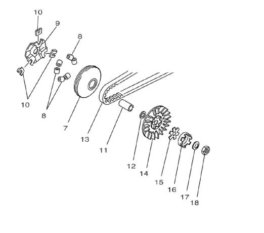

tu as acheté le multivar ou le MHR grande plage?
car avec le multivar il ne faut pas enlever le système de démarrage.
dans la notice il y a le montage des 2 variateur, et si tu enlève le système de démarrage il faut le remplacer par une entretoise fournis, ce qui n'est probablement pas le cas chez toi.
Modifié par tom67
j'ai achete le multivar et il y avait une entretoise comme pour les GP.
a ben ça doit être le GP que tu as acheté, car sur son emballage il est écri multivar en grand, c'est trompeur..
tu as les grands galets 19*15 ?
tu avais bien mis l'entretoise tout au fond alors?
et il ne faut pas mettre la rondelle fine devant le canon..
j'avais des galets noirs après les dimensions j'en sais rien. j'ai mit l'entretoise au fond sans la rondelle noire qui se mets par dessus
si t'as les galets de 3.8 g c'est le GP que t'as
En tout cas dedans j'avais un ressort blanc dans la boîte donc je pense que c'est multivar
oui effectivement, avec le GP ils fournissent un ressort de poussé rouge..

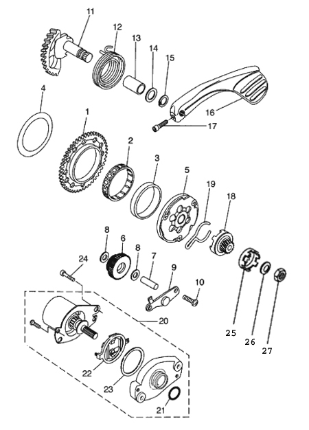

donc si c'est le multivar, il ne faut pas enlever le system de démarrage.
et tu le monte dans cet ordre=
Posté(e) (modifié)
Donc l'entretoise qu'on mets au GP je la mets pas si j'ai bien compris ? mais la rondelle n°7 je suis obligé de la mettre ?
Modifié par FrE3-B0osTy
Donc l'entretoise qu'on mets au GP je la mets pas si j'ai bien combien compris ? mais la rondelle n°7 je suis obligé de la mettre ?
oui il faut la mettre pour que le system de kick fonctionne correctement..sinon le hochet de kick serra trop reculé.
