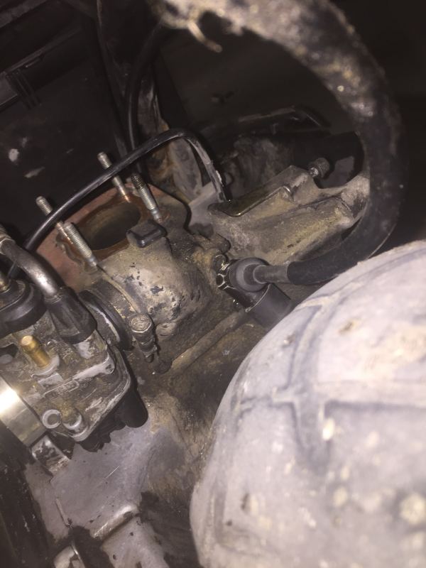

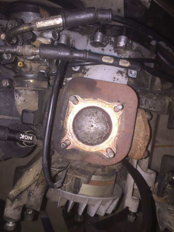

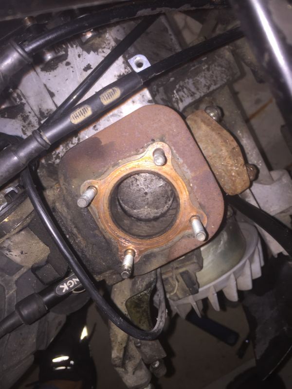

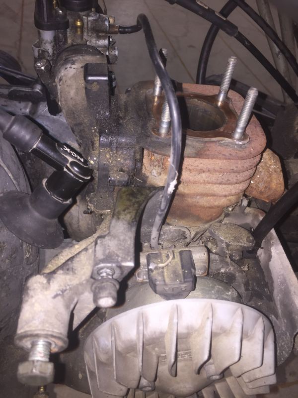

Bader Posté(e) le 1 mai 2019 Signaler Posté(e) le 1 mai 2019 Avant d'acheter tu peux contoler déjà démonte ta culasse et fait nous des photos.
Booster50 Posté(e) le 1 mai 2019 Auteur Signaler Posté(e) le 1 mai 2019 Je l’ai déjà fait et le piston est tout noir à mon avis ce kit cylindre devrait régler les problèmes non ?
Booster50 Posté(e) le 1 mai 2019 Auteur Signaler Posté(e) le 1 mai 2019 D´accord demain j’en prendrait et je l’es publierait 1
beber Posté(e) le 2 mai 2019 Signaler Posté(e) le 2 mai 2019 bonjour tu devais avoir de belle prise d aire et vue l état de cylindre moi je démonte et refait a neuf pour courage a toi 1
Booster50 Posté(e) le 2 mai 2019 Auteur Signaler Posté(e) le 2 mai 2019 (modifié) du coup le kit que j’ai envoyer fonctionnerait ? Et en tout cas merci à vous je vous tiendrez au courant sur l’avancer du scooter . Modifié le 2 mai 2019 par Booster50
Bader Posté(e) le 2 mai 2019 Signaler Posté(e) le 2 mai 2019 (modifié) Oui il irai a mesuré ton axe de piston pour confirmer par contre je serais frustré de monter du matos pareil. Et un bon coup de nettoyage du moteur ferai pas de mal. Modifié le 2 mai 2019 par Bader 1
