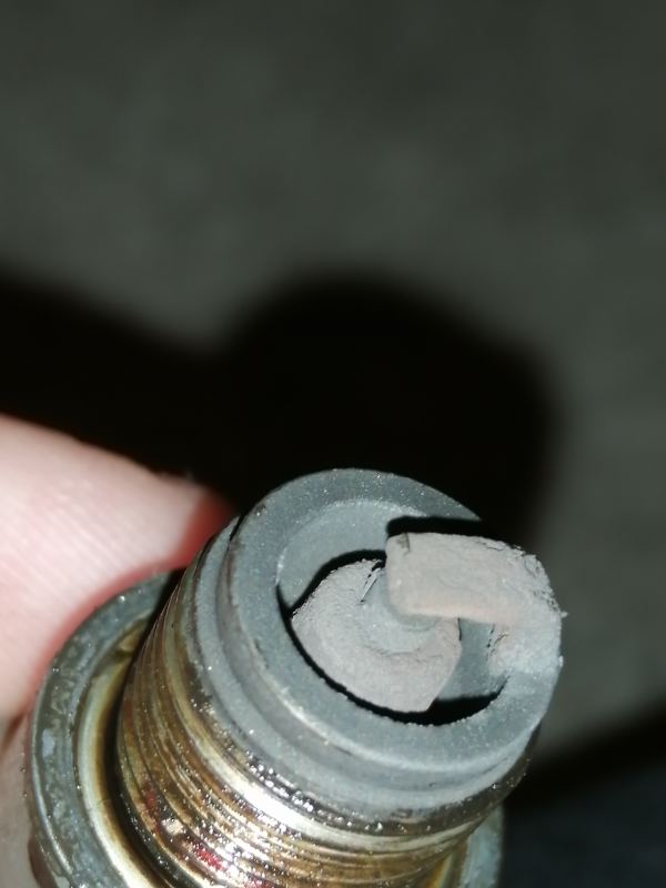

ValBooster Posté(e) le 3 mai 2019 Auteur Signaler Partager Posté(e) le 3 mai 2019 (modifié) il y a 18 minutes, noux a dit : ok regarde la bougie si elle et pas abîmé sur l'éléctrode du coup, voilà une photo de ma bougie, elle a pas l'air abîmée, et niveau couleur, elle était déjà comme ça Modifié le 3 mai 2019 par ValBooster Photo Lien vers le commentaire Partager sur d’autres sites More sharing options...
jimmy@ Posté(e) le 3 mai 2019 Signaler Partager Posté(e) le 3 mai 2019 salut , la bougie est crade mais la couleur normal (je suppose qu'elle est froide , dans ce cas elle est plus clair a chaud) si il refonctionne aussi bien qu'avant , pas d'amorce en vue pour moi . tu as regarder du coter de la variation pour le bruis suspect ? Lien vers le commentaire Partager sur d’autres sites More sharing options...
ValBooster Posté(e) le 3 mai 2019 Auteur Signaler Partager Posté(e) le 3 mai 2019 il y a 9 minutes, jimmy@ a dit : salut , la bougie est crade mais la couleur normal (je suppose qu'elle est froide , dans ce cas elle est plus clair a chaud) si il refonctionne aussi bien qu'avant , pas d'amorce en vue pour moi . tu as regarder du coter de la variation pour le bruis suspect ? Salut, oui elle l'était déjà c'était prévu de la changer bientôt, oui elle est froide exactement elle est presque couleur brique à chaud, d'accord merci bien je regarderais tout ça demain, limite je démonte le cylindre pour voir Mais ça me paraît quand même bizare car quand il c allais et qu'il roulais encore, juste avant de passer en roue libre quand il est à faible vitesse ( je sais pas si vous voyez ce que je veux dire) le moteur tourne encore mais s'allume pas et bien j'était ralenti bien plus vite que d'habitude et ça faisait vraiment un bruit de métal qui frotte Lien vers le commentaire Partager sur d’autres sites More sharing options...

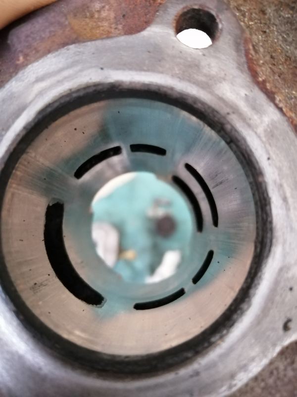

ValBooster Posté(e) le 4 mai 2019 Auteur Signaler Partager Posté(e) le 4 mai 2019 (modifié) Il y a 19 heures, jimmy@ a dit : pour être sur il te faudra démonter le haut moteur , mais verif autre par avant . du coup voilà, j'ai tout démonté et le piston est bien serré il y a pas de doute, mais le cylindre je ne sais pas, il n'a pas l'air trop endommagé mais à un endroit quand je passe mon ongle il y a une rayure quand même, est ce que je dois tout changer ? Les causes du serrage; la durite d'huile au carburateur était coupé c'était donc pour ça que mon carter était dégeu, je pensais que c'était le trop plein d'essence mais non. Modifié le 4 mai 2019 par ValBooster Photo Lien vers le commentaire Partager sur d’autres sites More sharing options...
jimmy@ Posté(e) le 4 mai 2019 Signaler Partager Posté(e) le 4 mai 2019 et il marchais comme avant ? etonant . si les trace ne sons pas trop profonde , tu passe un coup de rodoir et tu remonte avec un piston neuf. Lien vers le commentaire Partager sur d’autres sites More sharing options...
