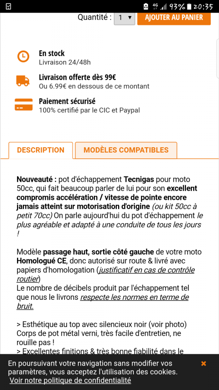

salut l'ami ça fait 600 e mais y manque les roulement de vilebrequin et roulement de boîte +tous les joint obligé car le block serra ouvert , sur derbi les clapet origine sont très bien :socool2: filtre à air tu garde la baa origine :socool2: pour un carburateur tu des 21 phbg pour 10e sur wich ils sont très bien ;)
pour un pot passage haut et pas cher tu as le technigaz E-nox il est très bien pour le prix et s'acorde au 70
à l’instant, noux a dit :
Effectivement on va dire que c'est une configuration grossière avec le technigas ça va le brider a mort vu que c'est pour origine ... même avec un kit 50 sa te bride entre guillemet  :ohmy:

lol le E-nox va jusqu'au petit 70
perso j'ai des engin très puissant et dessus y a des carburateur pwk keihein ou des phbg de très bonne qualitè qui viénne de wich
et pour les kit que tu cite le pot irra très bien
Après si il ne veut pas atteindre des vitesse de ouf ce pot sera bien (surtout pour son prix ) :D
à l’instant, HugoLudix a dit :
faut pas croire que sa marche pas
et pour une bonne vitesse y a juste le kit chaîne a changé la moto va la tiré car elle aura beaucoup de couple ;)
marche aussi bien que le yasuni cross max passage haut
