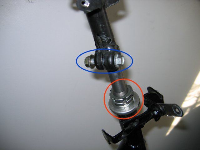

up j'ai trouvé tout se qu'il me faut, je commence a démonté toute ma fourche, mais y a ça, entouré en rouge, je démonte avec une clé réglable no ?
Bah non un marteau et un bourrin que tu mets dans les encoche tu frappe dans le sens du devissage.
Sinon une clef tricoise ou a ergots.

Elle a déjà ete démontée cette fourche sinon y aurais la rondelle qui bloque les écrous, ça veut dire que la manière de Bader, ça va venir tout seul ;)

c'est pas la mienne, j'ai trouvé sur le net mais j'ai les même trucs, donc je vais voir ça taleur ou demain matin ^^
et je peux les remettre après ou c'est a jeté ? car faudra je remonte la nouvelle fourche après

ben non faut les remettre, comment tu fixe ta nouvelle fourche sans ecrou ?
la tu répond bien a ma question merci je vais continué le taff en début d'aprem :) du coup faudra que je fasse gaffe a pas trop les abîmés en démontant, sinon je vais devoir les rachetés ^^ j'ai bien compris comment faire merci encore
