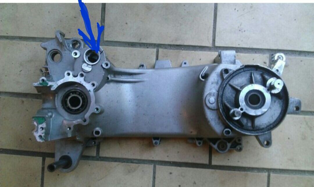

sur cette photo te faut les pieces 1 a 9 pas les n°8 c'est des vis.
et sur celle là :Screenshot_2017-09-29-10-32-13-1-1.jpg.6eb4804e47946e8829df241993fc8ead.jpg.98e51b7e346f50856b9004dba9b89793.jpg

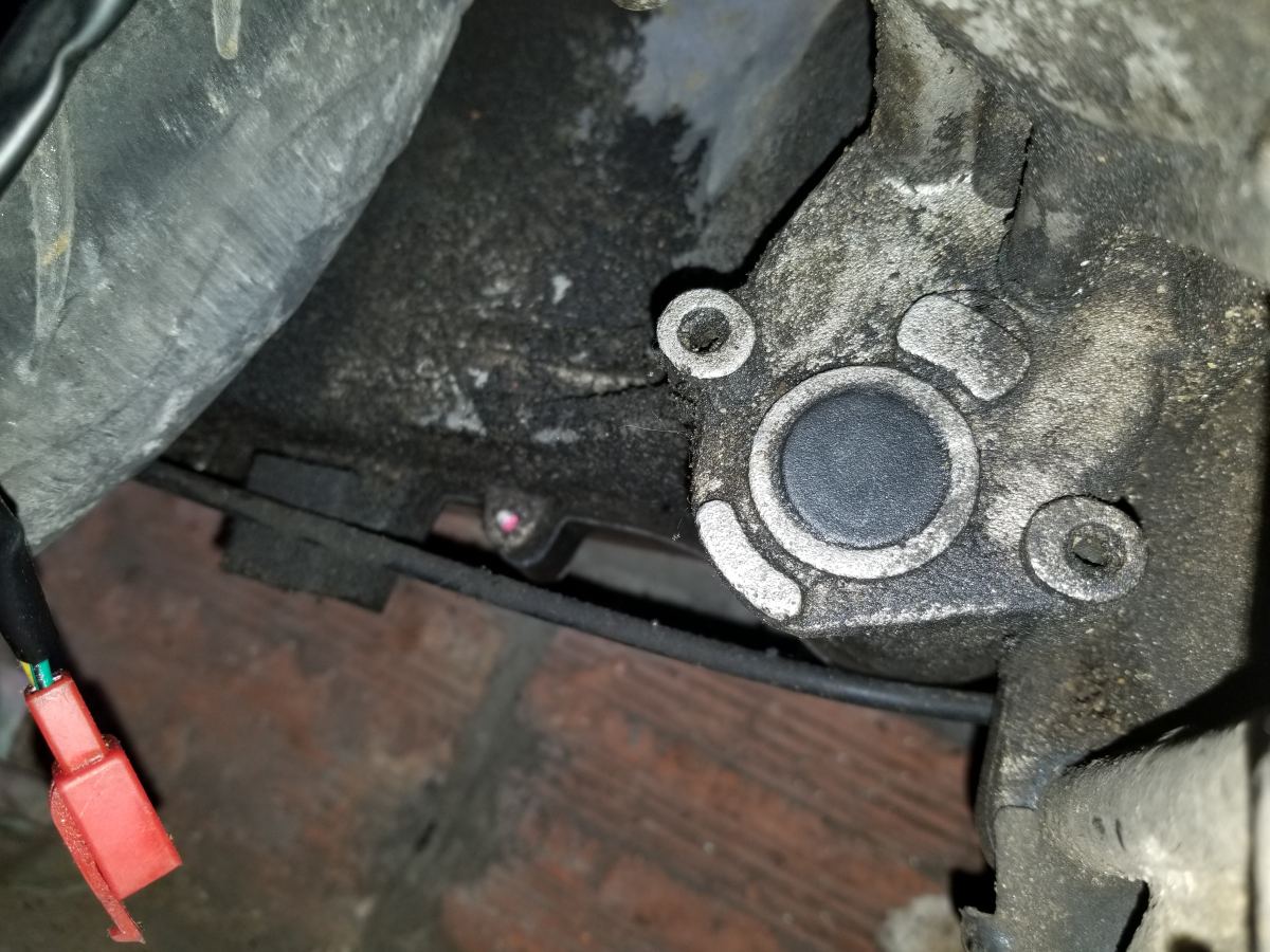

Euh, faut aller en dessous du scoot, là tu regardes au dessus, sur ma photo c'est le carter côté variateur avec le haut en bas et le bas en haut  ;)
Il y a 4 heures, donkishock a dit :
effectivement j'ai pas trop regardé en dessous ^^ je vais aller voir ça au cas ou

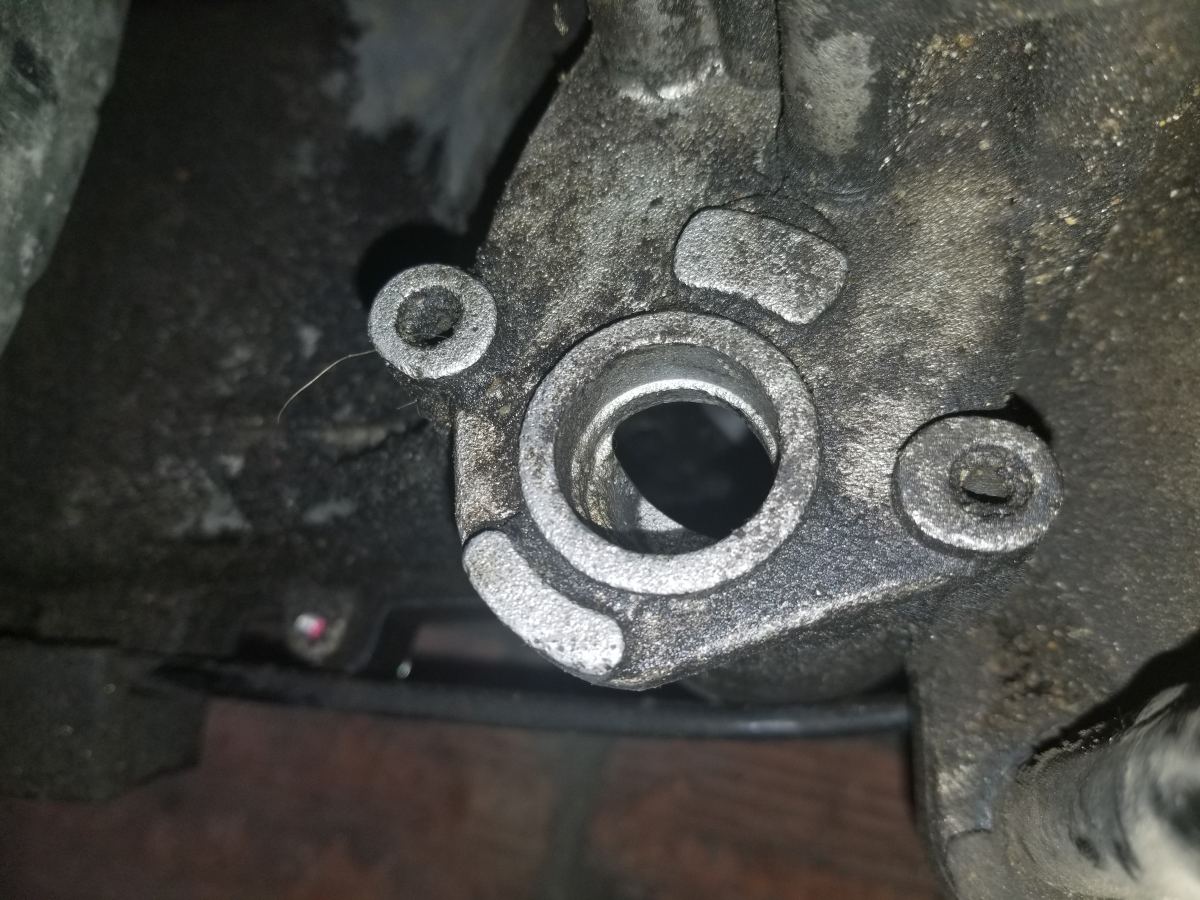

Voilà c'est au milieu qu'il faut que je perce et que je passe un coup de drel :) merci beaucoup donkishock ;) j'ai plus qu'à commander mes pièces le 5 RSA usa mdrer
Le troue et déjà fait, j'ai juste retiré un bout en plastique :D donc a voir si j'ai besoin de percer quand je vais recevoir mes pièces :D par contre me faudra faudra une nouvelle coque et un nouveau compteur, j'ai hâte !

Si tu devra percer avec de la chance tu auras pas besoin de faire un filetage mais fait y attention car si c'est le cas le diametre de perçage sera pas le même.
il y a 5 minutes, Bader a dit :
je vois donc j'ai juste a attendre mes pièces pour voir, au pire je ponce avec la perceuse sans percé non ? puis je vais en profité pour changé mes mes levier de freins en rouge :p
