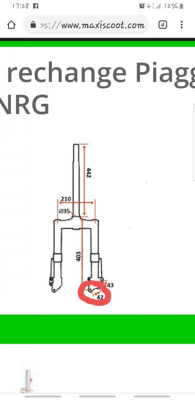

Je devrais changer ma fourche car il y a un canon qui est "piqué". J'ai trouvé la fourche suivante mais la dimensions entre le dernier boulon du bas pour l étrier et l axe de roue est de +ou-15mm trop étroit(moi j'ai 60/61mm).
Quelqu'un pourrait me dire ses dimensions sur sa fourche d'origine s'il vous plaît?

Salut,
tu dois prandres unique mans la Fourche du Nrg Power ou bien une Fourche Malossi.Si tu monte une Fourche du l´ancien Modelle sa marchera pas.Vu que l‘etier que du poura pas monté et le reste pour le compteur général.Ou bien acheté la Fourche du nouveau Nrg Power 2019 parsque ils sont rénové la Fourche en hydrolique et plus avec la graisse.

c'est déjà une hydraulique inversée.
Mais merci, je vais voir si je trouve mon bonheur en cherchant sur le modèle power.
Le nouvelle Fourche sans hydraulique comme le modelle SR, au mbk. Les ancien Fourche avez de la graisse avec un ressort dedand. Alors pas optimal.
Probablement tu trouves La Fourche uniquement chez un connsessionaire de Piaggio.Sur le Site j‘ai trouvé seulement l‘ancienne fourche.La nouvelle pas encore.
