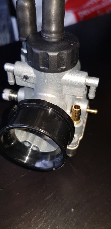

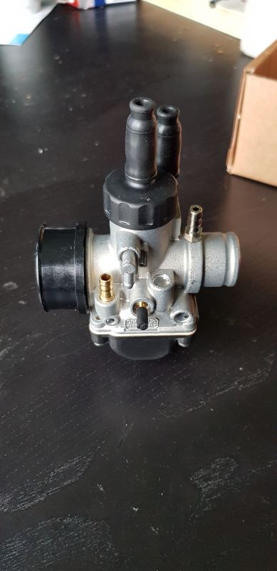

j'ai reçu un tout nouveau carburateur Dell'Orto 21mm, dans sa boîte mais sans aucune indications à propos des entrées/retour, dépressions et huile.
Pourriez-vous m'aider d'après la photo postée ci-dessous s'il vous plaît?
Aussi en quelques mots, pourriez vous me dire comment le régler point de vue gicleurs, est ce seulement à l ouie, ou à la bougie ou au perf du moteur ou les trois ensembles?
Merci d'avance. ;)
119 réponses à cette question
Pour ceux que ça pourrait aider, l' entrée prêt du filtre à air est l'arrivée d essence, le petit en dessous est pour l huile.
Il me manque la dépression,  c"est ça quand sa femme veut faire un cadeau d'anniversaire...
depuis le temps, je pense que vous avez trouver...c'est devant généralement, au pire si vous en avez pas, changer votre robinet d'arriver d'essence au niveau de votre reversoir,par un robinet sans dépression...

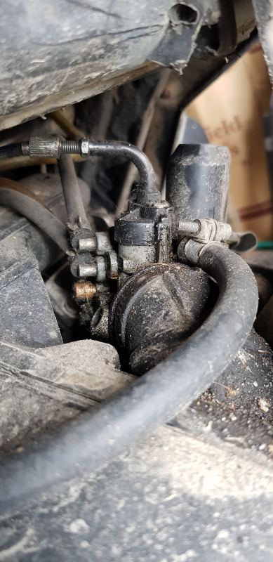

Maintenant je suis toujours un peu dans le doute, sur le carburateur monté pour le moment, j'ai 4 durites... et sur le carburateur 21mm je n'ai que 3 entrées... je suppose que la 4ieme est un "retour" réservoir?? Peut on la condamner?
Salut,
qui tu as bien vu.tu peux le fermer.Mes sa depans au la dépression de la durite a ette branche avant.Parsque Piaggio a installer une dépressio pres du Bac admission.Sais a dire tu branche Huile et essance comme prévu et si tu as derrière deux branchment qui son ouvert tu les ferme avec une durite qui passe dessus.
Si ta pas la dépression pres du bac branche tu ferme seulement un.

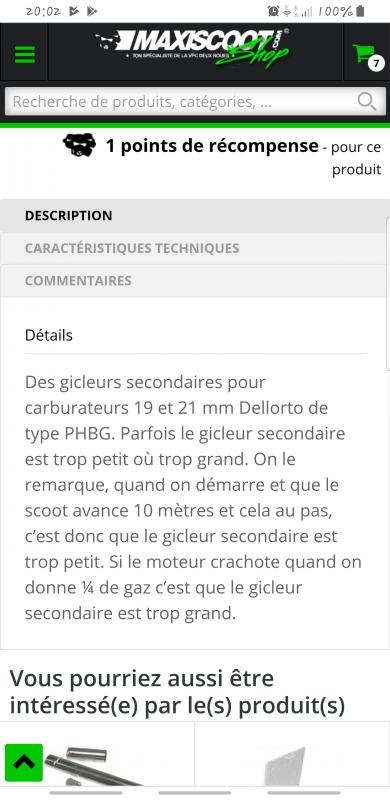

Pour le réglage, j'ai lu une théorie(voir photo), est ce que je peux m'y fier?
Pour l'aiguille, dois je vraiment y toucher? deleeh m avais dis de la changer de position, mais depuis que j'ai dis que je voulais pas y toucher, ben plus de nouvelles lol ou pas en fait...:/ désolé si j'ai heurté qui que ce soit...

un Gicleur secondaire de 60 sûr Piaggio sait trop grand.Installe la 40 directement.après qand ta tout monte tu mes le Moteur en marche laisse le un peu chauffe.après tu donne sur la béquille 1/4 de gaz et tu le garde pour 10-15 seconde, coupe le contact du moteur et tien le 1/4 te gaz. Qand le Moteur il sait étain tu sort la Bougie et tu la contrôle.
Si elle et Noir et Sec tu peux laisse aussi si elle et Maron. Si elle en encore noir mouillé le Gp Secondaire et encore trop grand.Si elle plus claire que maron le Gp Secondaire et trop petit.
Et avec le Gp secondaire de 40 tu seras si tu dois augmente de 5 point au baisse de 5 point.Ou bien le réglage final avec l‘aguille.
Le Text que ta implémenter il est juste mes pas en détail.tu as encore l‘aguille avec le Clip.Le Clip et la pour faire alimenter le réglage final.
Si ta Bougie Par example et au 1/4 de gaz Noir et humide, tu monte avec le clip d‘un encran du haut.Pour faire megrire le mélange „Plus entre de l‘air“ si on veux dire sa commca. Si tu fait un tour tu sans qu'il brute légèrement au départ au bien qand tu tien le 1/4 de gaz en roulant.
La Function du Clip avec l‘ecran sais si tu le place vaire le haut il va megrire,si tu place le clip vere le bas il va enrichir.Si ta reglez le Gp secondaire au 1/4 de gaz tu passe la fin avec le Gp Principal.
Le Gp secondaire et responsable du ralenti et le premier 1/4 de gaz, le reste sais le Gp Principal.
Et encore une choose il faut que sache au et place le Clip de l‘aguille avant de faire le réglage.Je tes essais de teu dire le place au deuxième encran du bas pour éviter un casse.Sa peu arrive si il est trop haut et ont change le Gp secondaire plus petit qu'il soit trop megre. Laisse leu enrichir parsque tu as toujours la possibilité de le faire megrire, mes pas l‘iverse si ont abuse.

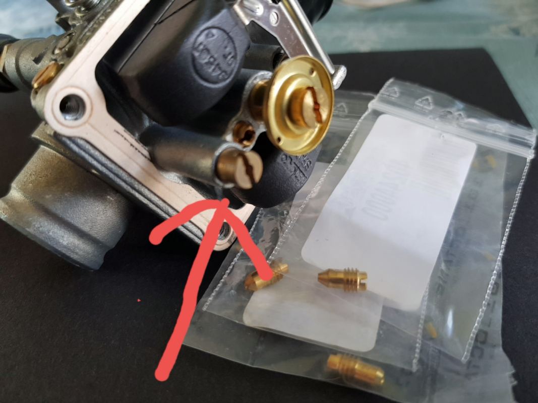

Bon, je viens de recevoir les gicleurs(voir photo), soit c'est moi qui est très con, ce que je ne doute pas, m'enfin quand même...
Je pensais que le gicleur secondaire était celui fleché en rouge?!?!
je comprends plus rien....
Pfff j'ai oublié la photo...
Effectivement, je suis très con!!!
C'est le diffuseur.... autant pour moi...
Gicleur secondaire de 50 et du coup pas 60....
