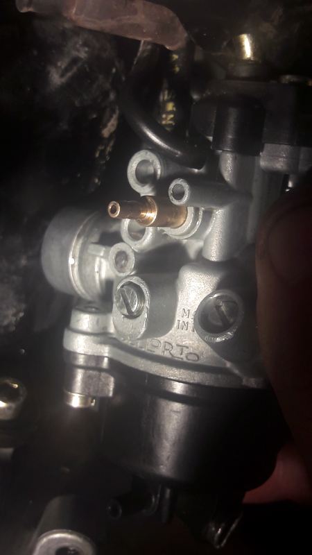

Vinc' Posté(e) le 16 juin 2019 Signaler Posté(e) le 16 juin 2019 Bonjour à tous, j'ai un souci sur un carburateur Dell'Orto PHBN 12 pour MBK Booster de 1997, une durit n'est pas raccordée (de l'huile en sort) et la sortie basse du carburateur goutte l'essence sans arrêt, help.
0 Bader Posté(e) le 16 juin 2019 Signaler Posté(e) le 16 juin 2019 Bonjour La durite en question faut la branchée sur la tétine en laiton sur la photo. Pour ta perte d'essence par le trop plein du coup tu peux opter pour un kit de réparation pour carburateur ou augmenter ton niveau de cuve . 1
0 Vinc' Posté(e) le 16 juin 2019 Auteur Signaler Posté(e) le 16 juin 2019 Merci de ton intérêt, en ce qui concerne la tétine en laiton, c'est une autre durit qui était dessus, je l'ai débranché pour la photo, en revanche ok pour la perte d'essence, j'ai pas tout compris, mais je vais me renseigner.
0 Bader Posté(e) le 16 juin 2019 Signaler Posté(e) le 16 juin 2019 Le truc c'est que ton pointeau doit être fatigué avec un kit réparation cela devrai régler le souci car tu auras un pointeau neuf , flotteur, joint de cuve pour 10 euros environ.

0 Vinc' Posté(e) le 21 juin 2019 Auteur Signaler Posté(e) le 21 juin 2019 Salut, problèmes réglés, l'arrivée d'huile n'était pas raccordée (SIC!!!!) et sur l'arrivée d'huile du carburateur se trouvait une durit "fantôme", j'ai resserré à mort ma vis de cuve et là, ça va nickel. En revanche, un nouveau problème se pose à moi, le démarreur électrique ne fonctionne pas, malgré une batterie neuve et chargée à 100%, le scooter démarre au 1/4 de tour au kick, en accélérant tout fonctionne (les phares, les clignotants, le klaxon), j'ai contrôlé le fusible dans le porte-fusible, il est ok, que dois-je contrôler de plus et surtout comment ??? Merci d'avance.

0 Vinc' Posté(e) le 21 juin 2019 Auteur Signaler Posté(e) le 21 juin 2019 @Bader, ok pour la durit d'huile, tu me l'avais dit en première réponse, mais moi, sur cette tétine en téflon, il y avait une durit de 10 cm branchée pour rien, et l'arrivée d'huile n'était pas raccordée, j'espère que mon scooter n'a pas tourné comme ça trop longtemps !!! Si t'as une réponse pour mon souci de démarreur, je suis preneur.
