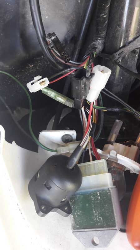

Salut, j'ai pas encore testé le neiman, d'ailleurs, je ne sais pas comment il faut faire, en revanche, j'ai testé ce que je pense être la connectique du démarreur, j'ai bien plus de 12v du fil rouge dans le plastoc blanc à chacun des fils dans le plastoc noir (fils noir, marron et gris), je n'ai pas testé les fils avec des cosses étanches.
Ca voudrait donc dire que le souci vient du démarreur ou du neiman, êtes-vous d'accord avec moi ? Seulement, comment teste-t'on ces 2 éléments ??
Merci Bader, mais alors, quel relais, j'y connais rien en électrique, mais par raisonnement logique, si du 12v arrive jusqu'à avant mon démarreur, c'est que le souci n'est pas avant, mais bien après, non ? Et comme demandé ci-dessus, comment tester démarreur et neiman ? Je ne sais pas faire, sinon je vous le demanderais pas.

Si tu as regardé que vers le neiman tu peux pas dire que ça va jusqu'au démarreur car entre les deux il y a le relais qui se trouve habituellement a proximité de la batterie
Pour le neiman il faut trouver le schéma électrique et faire un test de continuité en fonction des fils en liaison selon les positions indiquer par le schéma justement.

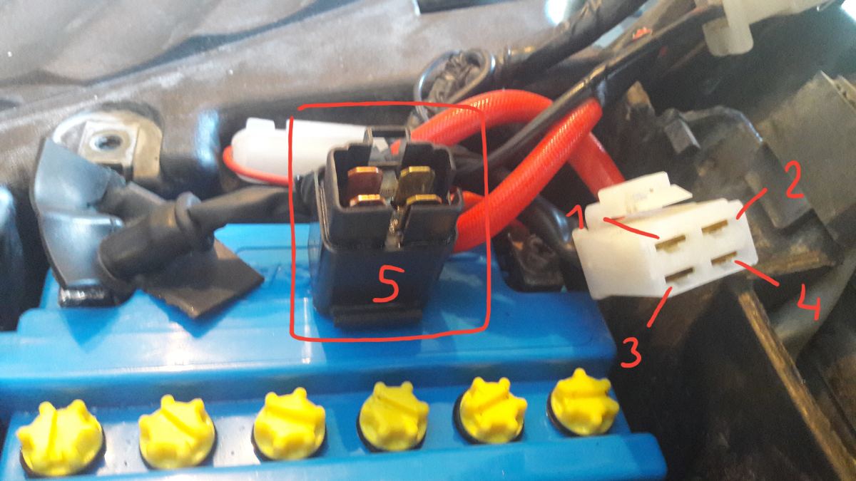

Qu'est-ce que le relais, c'est ce "machin" cubique en plastique noir, avec 4 cosses mâles juste à côté de la batterie ??
Et dessus faut tester la continuité, c'est ça, entre quelles et quelles cosses ?
Merci.

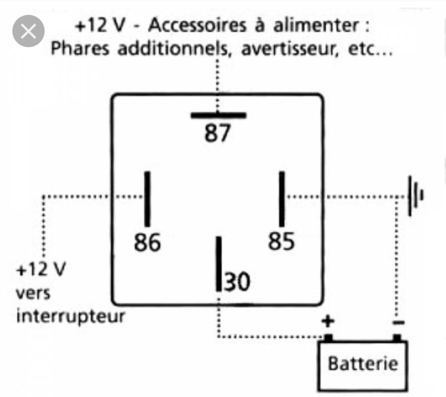

Oui c'est le truc cubique noir en effet tu dois voir si tu as du 12v qui arrive.
Ils sont presque tous pareil parfois tu as des 5 broches, teste le courant si il arrive a la borne numéro 30 si ton relais et ok il devrait faire "clac clac" lorsque que tu actionne le démarreur, il serait également bon de contrôler les sécurités de demmarage comme le frein en principe si ton feu stop s'allume c'est ok  .

Ca y est j'y suis, comment tester le relais (encadré numéro 5) quand il n'est plus branché, donc plus alimenté par la batterie ?
Du coup, j'ai testé le bloc/cosses blanc sur le lequel vient se brancher le relais et ça me donne ceci:
+ et 1 = rien
+ et 2 = continuité
+ et 3 = 12,80v
+ et 4 = 12,80v
Ca te donne des infos Bader, ou pas du tout ? J'ai testé le relais (au moins en continuité) ça donne rien du tout.
Où se trouve mon démarreur électrique sur mon Booster de 1997 vu que je l'ai confondu avec le régulateur ?
Ok, stop, on arrête tout, j'suis une vraie ouiche lorraine, j'ai repensé à ce tu m'as écrit, de regarder les sécurité avec le feu stop, du coup, j'ai essayé de démarrer en freinant (feu stop allumé) et hop, miracle, ça marche, mon dieu, quelle truffe je fais, en même temps, c'est mon premier scooter, et ma moto ne démarre pas comme ça, et l'ancien propriétaire n'avais rien dit à ce propos, et ce qui m'a induit en erreur, c'est que, contact allumé, rien ne s'allume au tableau de bord, je vais vérifier les ampoules.

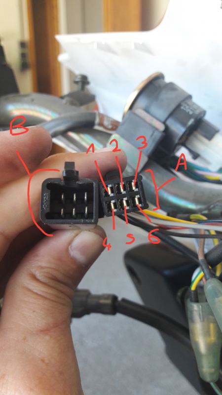

Bon, j'ai testé le bloc/cosses (A) noir (mâle) qui "arrive" de la batterie et qui repart en bloc/cosses (B) noir (femelle) au tableau de bord. Ca donne.
Contact sur OFF:
+ et 1 = rien
+ et 2 = 12v
+ et 3 = 12v
+ et 4 = 12v
+ et 5 = 12v
+ et 6 = 12v
Contact SUR ON:
+ et 1 = rien
+ et 2 = 12v
+ et 3 = rien
+ et 4 = 12v
+ et 5 = 12v
+ et 6 = 12v
A noter que le 1 est le fil gris qui va à l'ampoule du témoin d'huile.

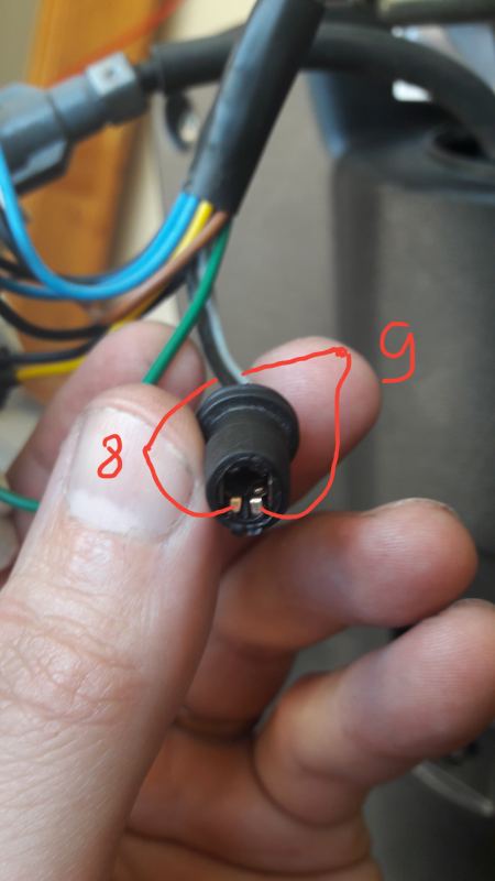

J'ai aussi testé le porte-ampoule (témoin d'huile), ça donne:
Fil noir (8) sur OFF 12v et sur ON 12v.
Fil gris (9) sur OFF 0,2v et sur ON 3v ~.
On est d'accord pour dire que c'est mon fil gris qui doit merder quelque part ? Sachant que j'ai testé mes ampoules de tableau de bord en continuité et elles sont toutes bonnes.
