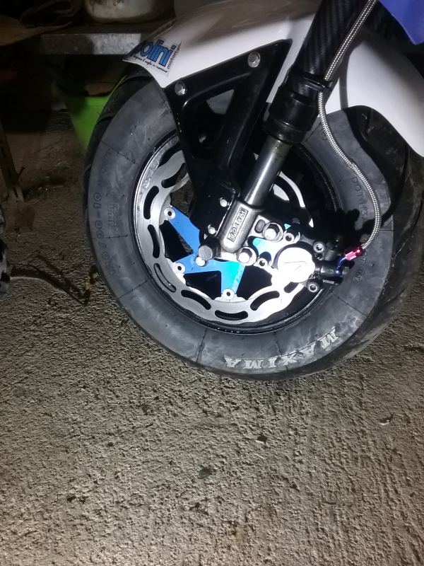

Salut
Bon déjà la 13" c'est 5 vis pour l'attache disque, l'autre 3, et fais nous une photo de la roue coté disque ^^

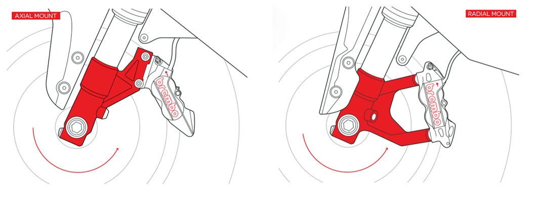

et l'étrier il est axiale ou radial sur ton tkr? en général c'est à cause du systeme étrier qu'ils changent de fourches, mais c'est vrai que ça peut différer au niveaux des roulements etc, temps que l'axe est de même longueur.
Je sais pas pour l'étrier.

Je pense que seul les jantes avants de vivacity ancien modele se monte sans aucune modif. C'est sur les fourches sont les même. L'étrier est pareil que la photo1donc axial

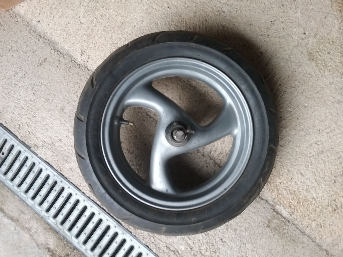

les jantes de speedake aussi rentre normalement c'est des 12pouces avec même fourche, les buxy ont des roues de 10
il y a 1 minute, Msb a dit :
Merci j'en possede déjà une en grise de vivacity
Et bien alors, pourquoi tu repeints pas juste celle ci en noir? tu trouve une bonne bombe noir epoxy.
