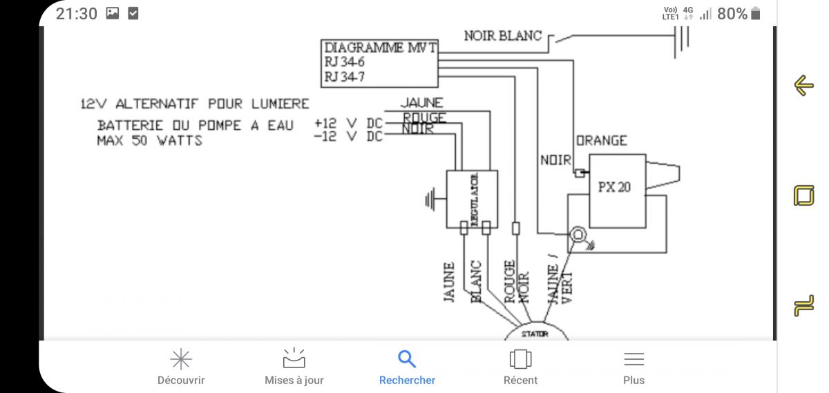

il est calé à 1.5mm, le orange se branche sur la bobine haute tension. à quoi sert le fil blanc/noir ? c'est un fil du faisceau de la moto ?
y faut le calé a 0.40 origine ou 0.35 pour course longue , oui sur la bobine , je sais pas a quoi sert le blanc et noir mais il est branché sur la prise que je t'et dit

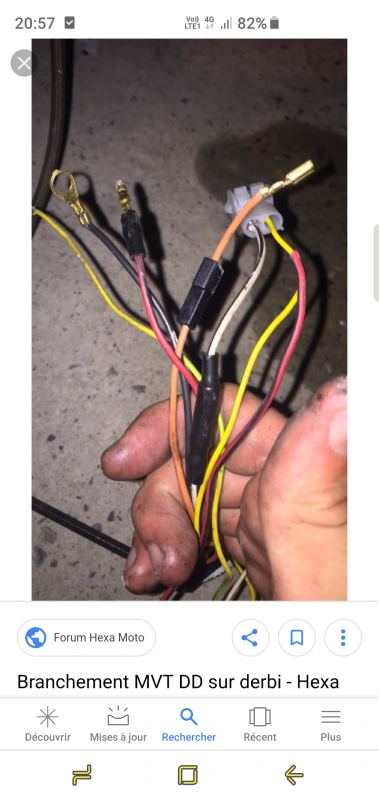

celui que j'ai doit être un ancien modèle il ne se cale pas comme les nouveaux, d'accord aurait tu une photo de cette prise ?

wa la tu me pause des coles
ah dommage, au début je pensait que le fil jaune servait pour recharger la batterie mais du coup lequel servirait pour l'alimentation ?
