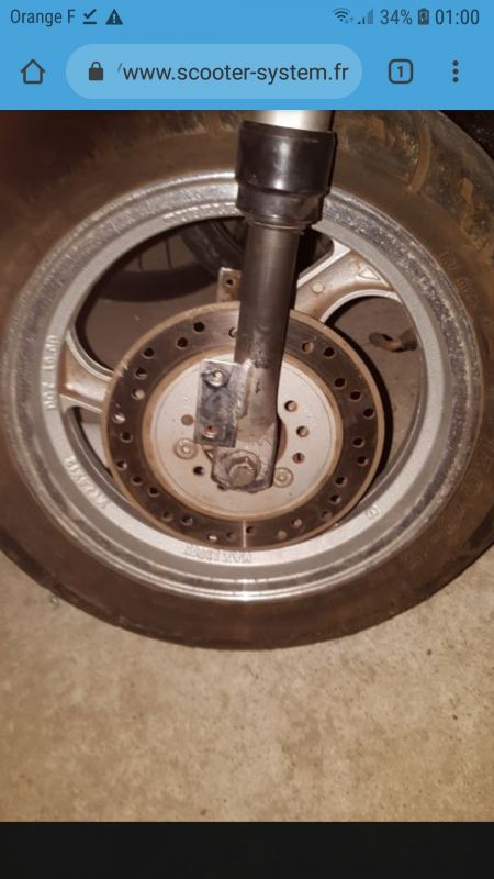

Scarium Posté(e) le 30 juin 2019 Signaler Partager Posté(e) le 30 juin 2019 Bonsoir j'ai ludix ou j'aimerais changer la roue avant . est-ce que il y a des specificiter a regarde ou pas ? Merci Lien vers le commentaire Partager sur d’autres sites More sharing options...
0 Alexandra2 Posté(e) le 30 juin 2019 Signaler Partager Posté(e) le 30 juin 2019 il y a 11 minutes, Scarium a dit : Bonsoir j'ai ludix ou j'aimerais changer la roue avant . est-ce que il y a des specificiter a regarde ou pas ? Merci Rebonsoir ! oui te faut ton diamétre d'axe de roue donc faut utiliser soit la recherche google ou forum, ou un pied a coulisse et comparer ... après il y a ton passage de roue 1 Lien vers le commentaire Partager sur d’autres sites More sharing options...
0 Scarium Posté(e) le 30 juin 2019 Auteur Signaler Partager Posté(e) le 30 juin 2019 il y a 1 minute, Alexandra La peau de vache a dit : Rebonsoir ! oui te faut ton diamétre d'axe de roue donc faut utiliser soit la recherche google ou forum, ou un pied a coulisse et comparer ... après il y a ton passage de roue Rebonsoir comment allez vous depuis 30 seconde ? qu'est-ce que le passage de roue et ou puis-je vois le diametre (j'ai aussi l'axe de la roue que je souhait monter ) Lien vers le commentaire Partager sur d’autres sites More sharing options...

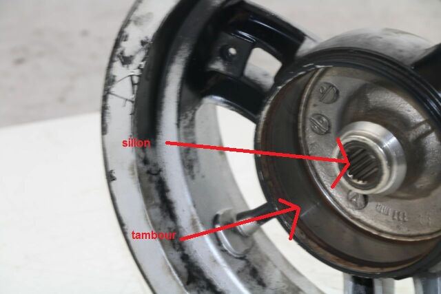

0 Alexandra2 Posté(e) le 30 juin 2019 Signaler Partager Posté(e) le 30 juin 2019 il y a 2 minutes, Scarium a dit : Rebonsoir comment allez vous depuis 30 seconde ? qu'est-ce que le passage de roue et ou puis-je vois le diametre (j'ai aussi l'axe de la roue que je souhait monter ) Bah c'est simple hein , le passage de roue c'est la ou la roue passe, du coup si elle est trop grande ta roue va venir se bloquer dans d autres parties du scooter, par exemple le cadre, ou la transmission , donc faut les bonnes mesures. Le diamére d'axe de roue se prends aux roulements, et comme la roue a un sillon denté pour permettre une bonne transmission , il te faut compter le nombre de dents dans le sillon pour que ce soit compatible. tu peux mesurer le tout avec un pied a coulisse https://www.bricodepot.fr/lievin/pied-a-coulisse-digital-150-mm/prod805/?store=1708&gclsrc=aw.ds&gclid=Cj0KCQjwu-HoBRD5ARIsAPIPene5UEzB4a69xx5wswUJVQbfG1TCj0NZC-6KeMdI0Du3Fip6rDQJeyMaAroHEALw_wcB 1 Lien vers le commentaire Partager sur d’autres sites More sharing options...
0 Scarium Posté(e) le 30 juin 2019 Auteur Signaler Partager Posté(e) le 30 juin 2019 Bon je ne mis connais vraiment pas et je ne c'est pas de quoi tu parle aurais tu une photo/vidéo du sillon ? Petit deuxieme question les axe son interchangeable ? Lien vers le commentaire Partager sur d’autres sites More sharing options...
0 Alexandra2 Posté(e) le 30 juin 2019 Signaler Partager Posté(e) le 30 juin 2019 il y a 3 minutes, Scarium a dit : Bon je ne mis connais vraiment pas et je ne c'est pas de quoi tu parle aurais tu une photo/vidéo du sillon ? Petit deuxieme question les axe son interchangeable ? Et mes likes hein ? y sont ou ? Bah tes axes , faut les mesurer, mais comme tu vois il y a plus a prendre en compte.... La c'est une roue arriére, mais la roue avant c'est pareil, si c'est tambour tu l'as dans le fion si c'est pas la bonne taille , si c'est pas le bon entraxe dans le cas d'un disque tu l'as dans le fion ou alors faut adapter avec des rondelles Moi je te conseilles l origine car il y a aussi a prendre en compte l ecartement de ta fourche avant, bah oui, si c'est trop petit ta roue va flotter , si c'est trop gros tu vas avoir du mal a rouler. 1 Lien vers le commentaire Partager sur d’autres sites More sharing options...
0 Scarium Posté(e) le 30 juin 2019 Auteur Signaler Partager Posté(e) le 30 juin 2019 Et si je vous met une photo du deuxieme scooter ou j'aimerais prendre la roue c'est possible de me dire oui ou non ? Lien vers le commentaire Partager sur d’autres sites More sharing options...
0 Alexandra2 Posté(e) le 30 juin 2019 Signaler Partager Posté(e) le 30 juin 2019 il y a 2 minutes, Scarium a dit : Et si je vous met une photo du deuxieme scooter ou j'aimerais prendre la roue c'est possible de me dire oui ou non ? Bah ça va être compliqué de prendre des mesures a distance aux vues des modeles , surtout au dixieme, du coup va te falloir un pied a coulisse ou un métre gradué pour le faire toi méme Lien vers le commentaire Partager sur d’autres sites More sharing options...

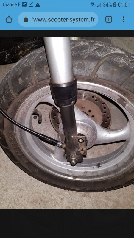

0 Scarium Posté(e) le 30 juin 2019 Auteur Signaler Partager Posté(e) le 30 juin 2019 Le booster c'était un exemple roooh Nan juste mon ludix a une fourche de roue avec un tambour mais j'ai une roue avec un disque et le deuxieme scooter de je ne sais quel marque possede une roue avant avec une frein tambour Donc j'aimerais prendre la roue a tambour du deuxieme scoot pour la mettre sur mon ludix qui possede actuellement une roue a disque Lien vers le commentaire Partager sur d’autres sites More sharing options...
0 Bader Posté(e) le 30 juin 2019 Signaler Partager Posté(e) le 30 juin 2019 Salut tu vas être embêter avec le blocage de la flasque du tambour de frein si il n'y a aucun système de blocage de celui ci sur le tube de fourche. Ce sera compliqué et rare de trouver du plug and play tu devra bricoler une chose ou autre quasiment a chaque fois. 1 Lien vers le commentaire Partager sur d’autres sites More sharing options...
0 Alexandra2 Posté(e) le 30 juin 2019 Signaler Partager Posté(e) le 30 juin 2019 il y a 2 minutes, Bader a dit : Salut tu vas être embêter avec le blocage de la flasque du tambour de frein si il n'y a aucun système de blocage de celui ci sur le tube de fourche. Ce sera compliqué et rare de trouver du plug and play tu devra bricoler une chose ou autre quasiment a chaque fois. Et oui, c'est po compatible 1 Lien vers le commentaire Partager sur d’autres sites More sharing options...
0 Scarium Posté(e) le 30 juin 2019 Auteur Signaler Partager Posté(e) le 30 juin 2019 Vous parlez du tout petit cube sur le coter droit de la fourche au niveau de la roue ? Lien vers le commentaire Partager sur d’autres sites More sharing options...
0 Alexandra2 Posté(e) le 30 juin 2019 Signaler Partager Posté(e) le 30 juin 2019 il y a 1 minute, Scarium a dit : Vous parlez du tout petit cube sur le coter droit de la fourche au niveau de la roue ? Ben , le systeme fourche + disque ou fourche+tambour est bien specifique, donc si tu changes la roue faut tout changer 1 Lien vers le commentaire Partager sur d’autres sites More sharing options...
0 Scarium Posté(e) le 30 juin 2019 Auteur Signaler Partager Posté(e) le 30 juin 2019 Bein justement j'ai mon scooter le ludix qui a une fourche d'origine donc qui va avec une roue a tambour mais la personne qui me la vendu avais mis une roue avec un disque ( donc sans frein avant) Donc technique ment j'ai juste a remettre une roue a tambour vu que la fourche va avace ce systeme Lien vers le commentaire Partager sur d’autres sites More sharing options...
