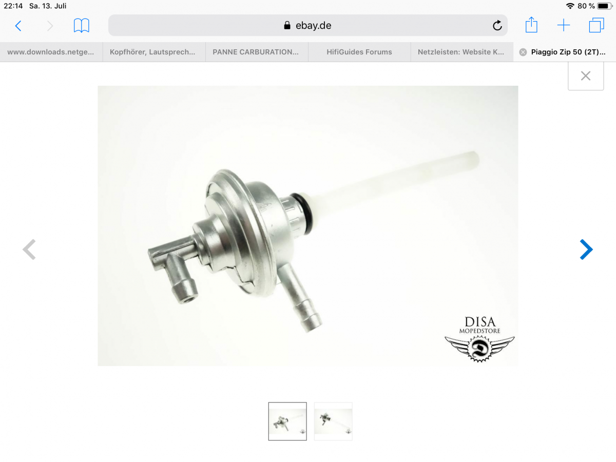

Invité Posté(e) le 13 juillet 2019 Signaler Posté(e) le 13 juillet 2019 Es-que la cuve il il y a de l‘essance au pas? Sais sette pièce qui fait des problem par fois.Elle seu trouve au dessus du réservoire d‘essance.Si tu la change fauxdra vide l‘essance entierment.
RussWest Posté(e) le 13 juillet 2019 Auteur Signaler Posté(e) le 13 juillet 2019 il y a 2 minutes, deleeh a dit : Es-que la cuve il il y a de l‘essance au pas? Sais sette pièce qui fait des problem par fois.Elle seu trouve au dessus du réservoire d‘essance.Si tu la change fauxdra vide l‘essance entierment. Oui je vois très bien mais la pompe n'est pas defectueuse elle marche correctement le problème est au niveau de la pipe je pense ou des clapets si je suis ce que me dit jimmy il y a 6 minutes, jimmy@ a dit : ça peut être la lamelle de clapet qui on un jours et qui noie le moteur , une fissure sur la pipe , un joints defectueux , la liste est longue , teste avec de l'essence directe dans le cylindre , tu seras fixé. D'accord merci beaucoup pour ton aide
