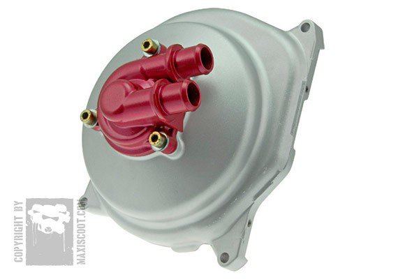

Bonjour , j'ai yamaha aerox 50 cc , j'ai une question a propos la pompe à eau mecanique , parfois il y a des fruites d'eau et j'ai changé le mecanisme du pompe à eau mais après quelques mois , il y aura un fuite d'eau . Est ce qu'il y a une solution pour eviter ce fuite ou une patte qu'on peut ajouter avec le mecanisme du pompe à eau pour avoir plus de temps.

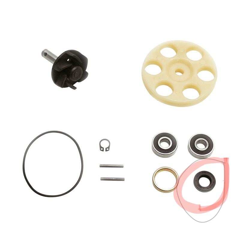

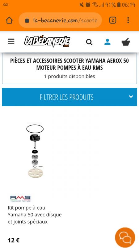

peut être de la qualite du joint. la marque est RMS
comme je te dit plus haut sois du au joint sois ton carter sois un montage mal fait donc a toi de prendre un pied a coulisse tu messure le carter voir si il fait la mesure exacte pour que le spy y rentre bien que parfois on monte la pièce on fait pas gaffe et il y a un souci de jointure

Salut ça pourrait être le couvercle qui ce soit un peu déformer avec la chaleur ou un mauvais montage antérieur.
démonte l'axe du petit couvercle met le sur un bout de marbre ou une vitre le but et de vérifier la planeitude du plan de joint si il y a du jour rectifie le sur un marbre et du papier a grain.
