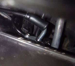

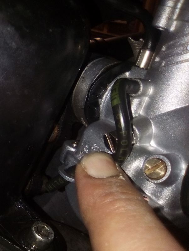

Bon alors voilà, j'essaie de monter un carburateur Polini CP 17,5 (starter manuel) sur mon MBK Rocket de 2003.
Lors du montage je me retrouve avec un câble d'accélérateur trop long ? j'ai l'impression
Je ne sais pas si il faut régler le câble ? de la poignée ? trop de marge ?
Sur le carburateur d'origine, j'ai des coudes, par contre sur celui là il n'y en a pas, est ce obligatoire ?(j'sais même pas si il en vendent à part pour ce carburateur)
Du coup quand je tire sur la poignée d'accélérateur, çà tire un peu le câble, mais le boisseau ne bouge pas d'un poil.
Par contre quand je tire à la main sur le câble, il y a tout qui monte, boisseau etc..
D'ou viens le problème je l'est mal monté ?

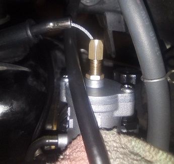

Re,
Bon ben je me repond, au cas ou d'autre auraient le même problème.
Vu que le câble est un peu long, il falait que je rajoute un coude,( j'en ai pas eu sur le carburateur)
Ou alors il fallait changer la gaine avec le câble puis un serre câble
Je vais voir un pote si il a pas ca qui traine
A+
Salut @Bader
Ca y est, un pote ma filé un coude de carburateur 12 ysn
J'ai juste enlever celui du polini (doré) et j'ai mis le coude du ysn 12
il y a un peu de jeu à la poignée avant l'accéleration, je vais régler çà et je pense ça va aller
En tirant sur la poignée il y a tout qui remonte :socool2:
Merci @jimmy@ qui m'a filé des infos par mp

J'ai peu être mal monté le carburateur sur la pipe (cf photo)
Il n'est peu être pas bien enfoncé ? (prise d'air)
Les deux ergos en caoutchouc doivent être plus enfoncé ou ça va ?
