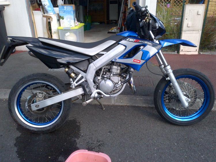

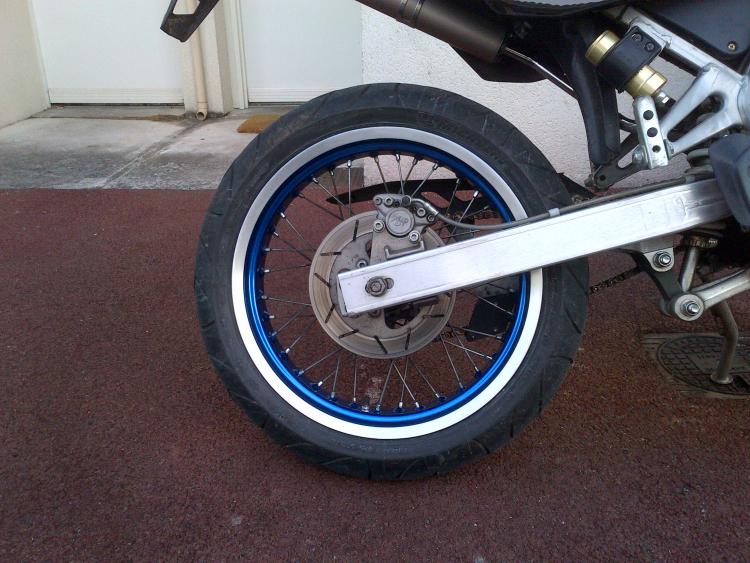

Pauly Posté(e) le 16 août 2012 Signaler Posté(e) le 16 août 2012 C'est bien ce que je pensais, mais sait-on jamais ^^ Je vais m'y mettre dans la soirée, peut-être que je posterai le résultat s'il n'est pas ridicule :D2 Comme "promis", voici quelques photos du résultat du premier côté de la jante arrière :) J'ai fait ça hier et je suis assez fier de mon travail. Je tiens tout de même à souligner que j'avais déjà essayé un jour au décapant etc, sans succès. Alors je me suis dit que j'allais prendre mes c. à deux mains et faire ça au papier à poncer (+ eau bien sûr) uniquement!.. J'ai mis en tout 3h-4h (première fois) en utilisant seulement du 180 puis du 240 (ouais, lol) et j'ai des petits bras ahah! J'ai quand même obtenu un résultat "nickel". J'ai pas voulu aller plus loin avec du 320 et du 600, sachant que j'ai tout de même ce résultat et qu'il n'y a plus du tout de peinture à enlever. Alors j'aimerai savoir qu'est-ce que cela apporterait de passer les deux autres grammages plus fins? Aussi, j'ai retrouvé du belgom chrome d'il y a un petit moment. C'est utile pour donner un peu de brillant ou il faut absolument du belgom alu? Merci d'avance ^^ (les deux premières photos sont au bout de 2h30-3h, la dernière est le résultat final)

Pasternak Posté(e) le 1 octobre 2012 Signaler Posté(e) le 1 octobre 2012 Un carter est en aluminium, comme le reste du bas-moteur. Le Belgom sert à l'entretien du polissage. Un raté ne fera pas grand-chose, on enlève très peu de matière en polissant.
