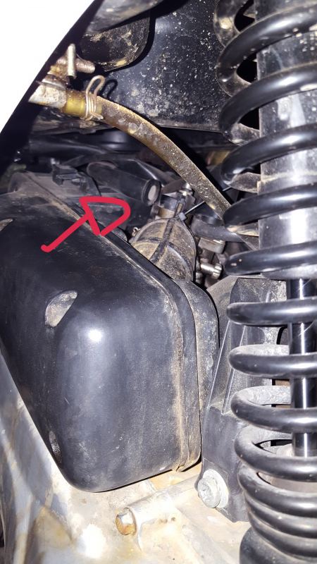

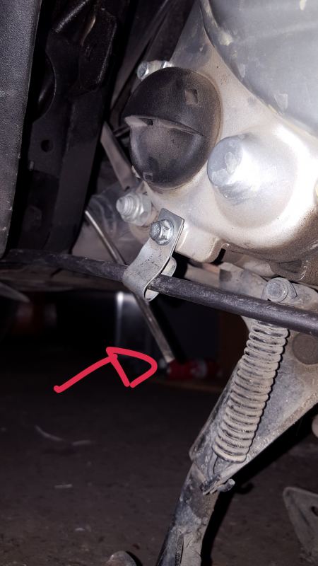

Pour l'instant je l'ai mise à l'abri dans un box, demain matin j'essaierai de poster une photo. Sinon la durite est transparente et elle se trouve côté gauche du scooter vers la béquille centrale. J'ai aussi remarqué qu'il y avait une grosse durite noire à l'arrière du moteur qui n'est pas raccordée, elle est à proximité d'un truc en forme de tourbillon à côté du carburateur ? (Dsl mais j'y connais vraiment rien)

Des durite non reliées ou non reliées au carburateur c'est normal, tu as le trop plein d'huile et d'essence qui sont reliés à rien par exemple ou celle de dépression qui n'est pas forcément reliée au carburateur.
Pour le fait qu'il monte en tours tout seul ça peut simplement être le câble qui ne travaille pas librement ou une prise d'air aussi.
En retirant le bloc selle du scooter tu y verra plus clair dans tout cela ;)

Sur la 2e photo, tu as bien 2 durites qui passent dans le carter de variation ? (au niveau du gros truc noir, derrière à gauche)
Si t'en as qu'une, la petite peut être une des durites qui se branche sur la pompe à huile.
Pour la 1e, je ne sais pas, mais on dirait tout sauf une durite.
