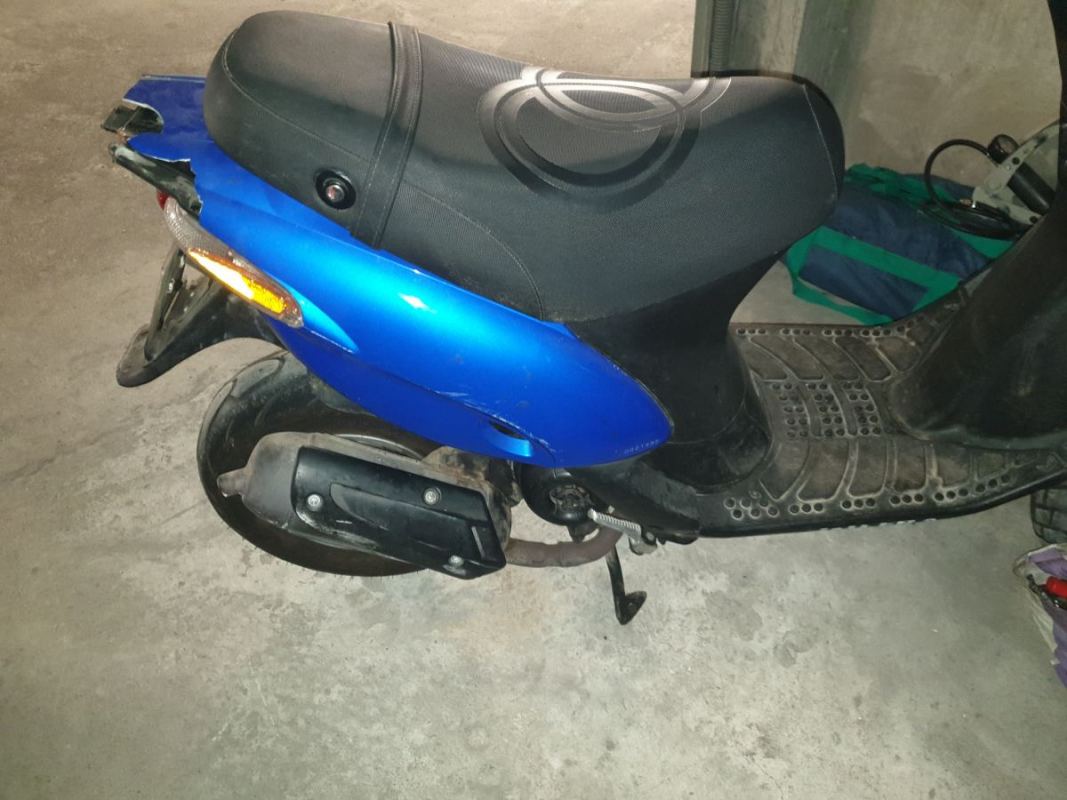

BENJI-3888 Posté(e) le 17 novembre 2019 Signaler Posté(e) le 17 novembre 2019 (modifié) Salutation à tous voici un nouveau scooter qui a des petite réparation à faire carénage levier de frein câble de compteur batterie sinon tout est origine mais il démarre pas l ancien propriétaire a mis un cylindre piston neuf dessus mais il a peut compression est il normal sur ces moteur piaggio/filera ? Je vais bientôt tout vérifier si tout est ok ou si il a vraiment un souci mécanique A suivre Modifié le 23 février 2021 par BENJI-3888
