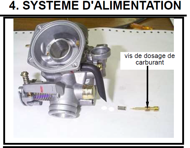

beber Posté(e) le 22 novembre 2019 Signaler Posté(e) le 22 novembre 2019 prend une photo du carburateur
csbilouze Posté(e) le 22 novembre 2019 Auteur Signaler Posté(e) le 22 novembre 2019 il y a 12 minutes, beber a dit : prend une photo du carburateur c'est celui la ! mais dans la revue technique ils parlent de cette vis la. En fait c'est tout simplement la vis de richesse, mais celle-ci est coté pipe. je m y remet dès demain pour faire quelques mesures ! merci !
beber Posté(e) le 22 novembre 2019 Signaler Posté(e) le 22 novembre 2019 la vis de dosage de carburant et la vis de richesse et a gauche de la photo c'est la vis de ralentir quand tu touche a la vis de richesse la réaction n est pas immédiate il faut attendre que le moteur change de comportement
csbilouze Posté(e) le 22 novembre 2019 Auteur Signaler Posté(e) le 22 novembre 2019 il y a 2 minutes, beber a dit : la vis de dosage de carburant et la vis de richesse et a gauche de la photo c'est la vis de ralentir quand tu touche a la vis de richesse la réaction n est pas immédiate il faut attendre que le moteur change de comportement J'avais déjà essayé quand il démarrait, de le régler, mais impossible de trouver le régime correct car il se mettait en "très haut ralenti" et quelques minutes ou secondes il repartait en régime très bas et finissait par caler (j'ai d'ailleurs changé le starter automatique pensant que ca venait de la). Demain je me repenche dessus et je vais de nouveau démonter le carburateur voir si je n'ai pas fait de connerie, et même chercher d’éventuelles prises d'air (pipe d'admission ?) rendant le mélange non inflammable (ca sent pas mal l'essence quand j'essais de démarrer). L'essence arrive bien dans la cuve car en dévissant l'essence pisse de la durite du reniflard.
