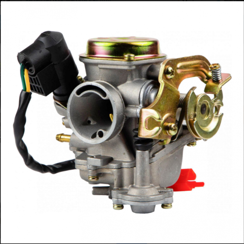

csbilouze Posté(e) le 23 novembre 2019 Auteur Signaler Posté(e) le 23 novembre 2019 (modifié) merci pour vos réponses. c'est a quelque chose près celui-ci, quand je l ai démonté, j'ai vu que c'était un carburateur de 18, sauf que le mien a une seule vis sur la plaque qui maintient le starter, une durite d'arrivée d'essence et la durite du reniflard en dessous. quand je l avais nettoyé, je n'avais pas démonté le système qui tient le câble d accélérateur, j'avais juste décroché le câble. tout à l'heure j'ai enlevé le chapeau, la membrane est bonne, l'aiguille aussi, et le ressort à l'air en bon état. je vérifierais demain si j'ai mal monté une chose (la pompe actionné par la patte à coté du cale par exemple). [edit] par contre je n ai pas la durite a gauche du starter Modifié le 23 novembre 2019 par csbilouze
