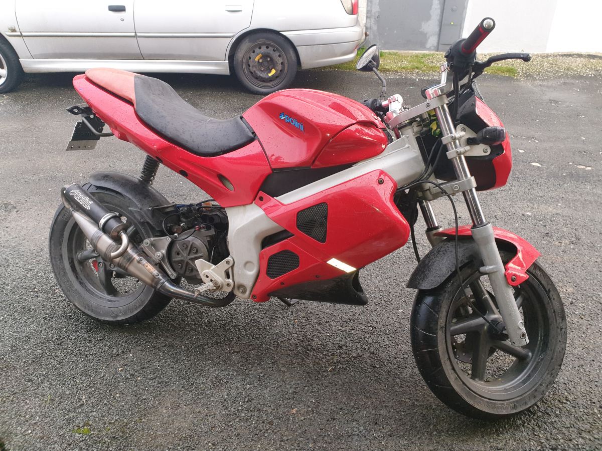

laykaps1733 Posté(e) le 22 novembre 2019 Signaler Partager Posté(e) le 22 novembre 2019 Salut la team je viens d'acheter un pot d'échappement pour mon gilera dna. Je voudrai savoir comment bien l'entretenir surtout avec le froid qui arrive. Merci à deux qui répondront. Lien vers le commentaire Partager sur d’autres sites More sharing options...
0 fred82000 Posté(e) le 22 novembre 2019 Signaler Partager Posté(e) le 22 novembre 2019 bonjour tu peux y passer un coup de wd 40 et chiffon après chaque sorti et de temps en temps une fois que tu as fini de rouler tu y pass de lhuile moteur sur ton pot chaud sa le protegera de la rouille 1 Lien vers le commentaire Partager sur d’autres sites More sharing options...
0 laykaps1733 Posté(e) le 22 novembre 2019 Auteur Signaler Partager Posté(e) le 22 novembre 2019 Yess merci fred Lien vers le commentaire Partager sur d’autres sites More sharing options...
0 fred82000 Posté(e) le 22 novembre 2019 Signaler Partager Posté(e) le 22 novembre 2019 de rien et quand tu nettoie ton pot regarde que ta cartouche ne fuit pas aussi Lien vers le commentaire Partager sur d’autres sites More sharing options...
0 laykaps1733 Posté(e) le 22 novembre 2019 Auteur Signaler Partager Posté(e) le 22 novembre 2019 Sa marche merci du conseil Lien vers le commentaire Partager sur d’autres sites More sharing options...
