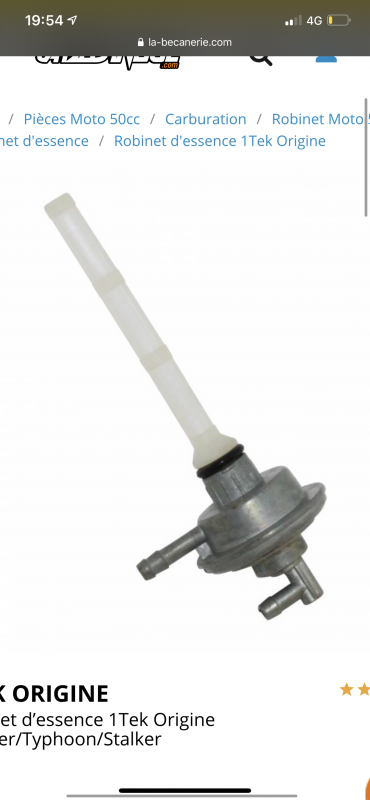

16du83140 Posté(e) le 13 décembre 2019 Auteur Signaler Posté(e) le 13 décembre 2019 il y a 32 minutes, beber a dit : tu connais personne qui a une dépression pour une petit demi heure? si je me souvient bien dans la dépression il y a la membrane et des petit trou pour faire allé le circuit tu as tout vérifier c'est trop bizarre cette histoire c la ou il y a les deux durites et le robinet?
beber Posté(e) le 13 décembre 2019 Signaler Posté(e) le 13 décembre 2019 une dépression n as pas de robinet peut tu prendre des photos? 1

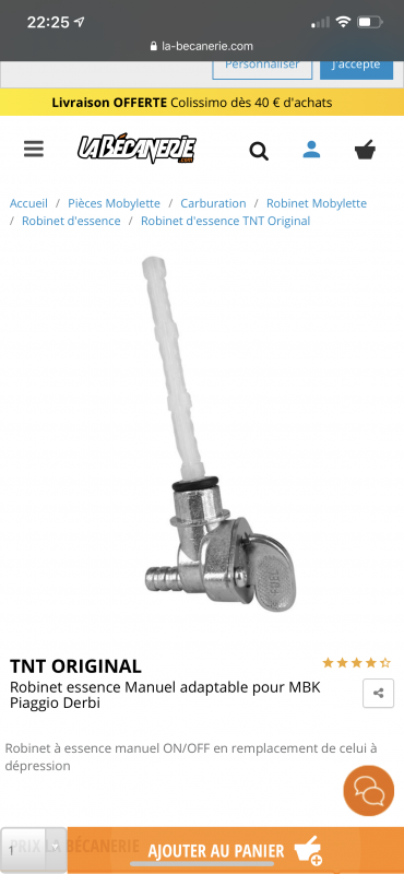

noux Posté(e) le 13 décembre 2019 Signaler Posté(e) le 13 décembre 2019 c'était change pour un robiné tu as du adaptable tu enléve le system de dépression et tu mets comme pour une cross
16du83140 Posté(e) le 13 décembre 2019 Auteur Signaler Posté(e) le 13 décembre 2019 Il y a 2 heures, beber a dit : une dépression n as pas de robinet peut tu prendre des photos? c’est pas un robinet mais le systeme de dépression il y a 55 minutes, noux a dit : c'était change pour un robiné tu as du adaptable tu enléve le system de dépression et tu mets comme pour une cross et je mets rien au niveau du carburateur la ou va normalement la durite de dépression j’ai cela c’est un robinet ou un systeme de dépression?

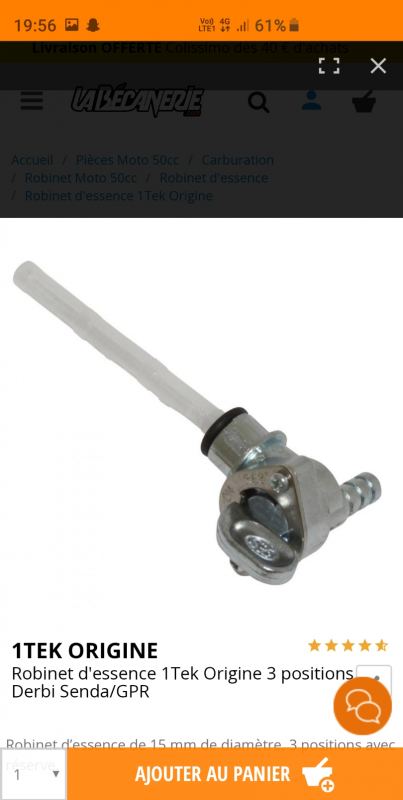

noux Posté(e) le 13 décembre 2019 Signaler Posté(e) le 13 décembre 2019 si tu mets un petit morceau de durite bouché et plus de prob la c'est derbi mais c'est pour que tu voi de quoi je parle
16du83140 Posté(e) le 13 décembre 2019 Auteur Signaler Posté(e) le 13 décembre 2019 Il y a 2 heures, noux a dit : si tu mets un petit morceau de durite bouché et plus de prob la c'est derbi mais c'est pour que tu voi de quoi je parle donc faut j’achete un robinet d’essence ou j’essaie avec un autre comme celui sue j’ai
noux Posté(e) le 13 décembre 2019 Signaler Posté(e) le 13 décembre 2019 si tu en a un autre a dépression teste , après si tu en a pas y faut racheter c'est toi qui voi
16du83140 Posté(e) le 13 décembre 2019 Auteur Signaler Posté(e) le 13 décembre 2019 il y a 20 minutes, noux a dit : si tu en a un autre a dépression teste , après si tu en a pas y faut racheter c'est toi qui voi sa c’est bon? et si sa marche pas faut j’essaie avec un autre carburateur?
noux Posté(e) le 13 décembre 2019 Signaler Posté(e) le 13 décembre 2019 oui le robiné et bon mais teste tout se qu"on a dit avant d'acheter c'est mieux
