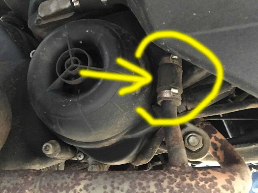

Je veux changer le tuyaux d'échappement d'origine de mon Aprilia SR Motard 50, par un modèle discret mais quand même plus performant (je crois...) type LeoVince touring.
Mais sur le tuyaux d'origine, il y a une durite qui arrive du dessus et qui est raccordée au tuyaux d'échappement, en haut près du raccord. Je fais quoi de ce petit tuyau sur le nouveau tuyau qui n'a pas l'air d'avoir un raccord prévu ?
Et, si je change d'échappement, est-ce que je dois aussi obligatoirement changer les galets et le gicleur ? Si je change juste le tuyau d'échappement et pas les galets et le gicleur, ça causera des problèmes ?

ce que tu nous montre en jaune ces la catalize tu en a pas besoin tu le bouche tout simplement
si tu ne change pas le gicleur tu serrera le moteur et sa te coutera un cylindre piston car tu aura pas fait un réglage important
pour être plus précis et que tu en apprenne plus quant on monte un pot qui acrois les performance du moteur le régime moteur change et du coup sa demande plus d'huile pour tourner bien donc voilà pourquoi on change le gicleur
les galet son aussi importent car ces eux qui aide a ce que le pot délivre toute ces perf
