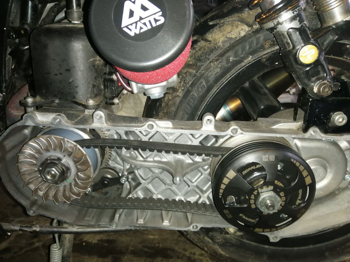

Salut les gars, je roule en mbk booster en 70 top et dernièrement j'ai installer un embrayage doppler 86sx et il a encore les réglage "d'origine". J'aimerai juste savoir comment savoir si mes ressort sont trop mou, nickel ou trop dur ? Merci d'avance

pour le savoir tu teste en roulent si sa hurle a mort il aura les ressort trop dur et au contraire tu sent que a peine les gaz mi tu vois que sa prend pas assez de tour alore ressort trop mou
après ces a toi de jouer avec la tentions des vis
