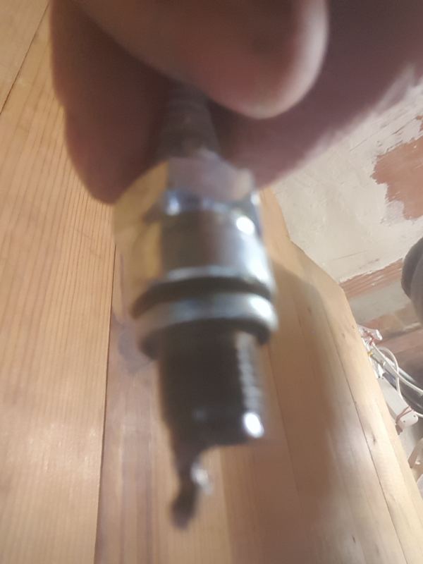

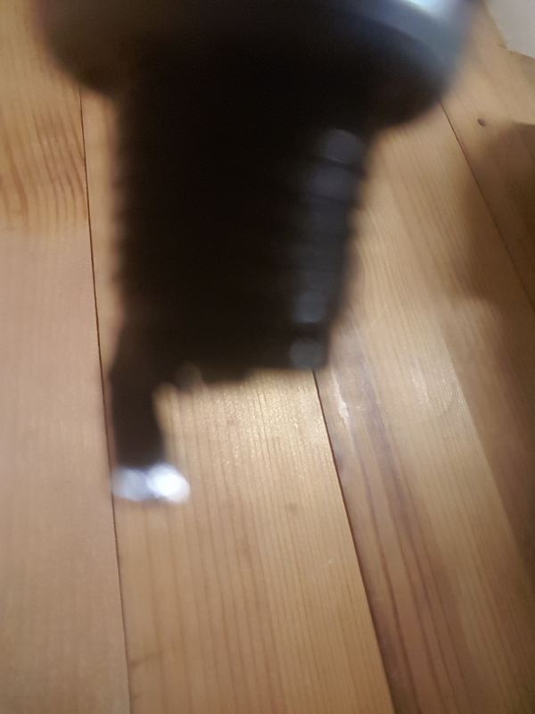

nono68600 Posté(e) le 19 janvier 2020 Auteur Signaler Posté(e) le 19 janvier 2020 bonsoir a tous et un grand merci a bader pour ton aide j'ai pas encore trouver d'ou vient la panne mais j'ai démonter la bougie et elle est complètement explosé (elle n'est plus d'équerre avec le pas de visse mais carrement paralelle au pas de vis de la bougie ) je ne sais pas si je suis assez clair je meterais une photo de la bougie exploser des que possible mais la mon tel ne veut pas... si vous avez déjà eu la cas d'une bougie massacré et vous savez d'ou ca peut venir tenez moi au courant. Merci a tous Pour la bougie je parle de l'electrode qui n'est plus d'equerre avec le pas de vis
Bader Posté(e) le 19 janvier 2020 Signaler Posté(e) le 19 janvier 2020 Oui une photos serait pas mal, mais pour être explosé a ce point il n'y as pas mille choses Bougie qui n'est pas le bon modèle soit un bout de quelques choses est remonter.
nono68600 Posté(e) le 20 janvier 2020 Auteur Signaler Posté(e) le 20 janvier 2020 Bonsoir, voilà les photos de la bougie 1
Bader Posté(e) le 20 janvier 2020 Signaler Posté(e) le 20 janvier 2020 Oups j'espère que tu as pas trop de dégâts

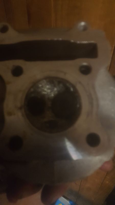

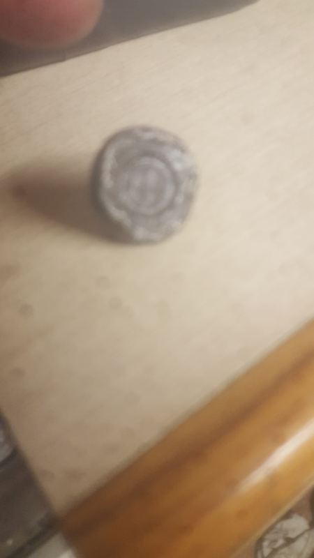

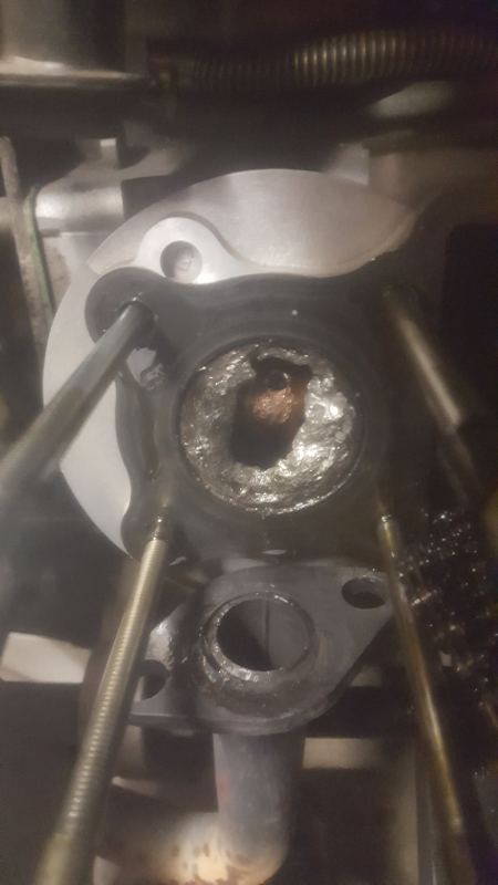

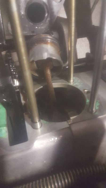

nono68600 Posté(e) le 20 janvier 2020 Auteur Signaler Posté(e) le 20 janvier 2020 Verdict Le piston c'est desintegré sur la culasse et le vilebrequin et tordu. Une pièce ronde dans la culasse est tomber (voir photo) Savez vous comment cela a pu ce produire.
Bader Posté(e) le 20 janvier 2020 Signaler Posté(e) le 20 janvier 2020 Le fait de ne plus avoir de jeu sur l'une des soupapes a créé une levée excessive et peut être quel a été percutée par le piston. Le plus simple est de te trouver un moteur complet je pense matte chez surplusmoto. Com.
nono68600 Posté(e) le 20 janvier 2020 Auteur Signaler Posté(e) le 20 janvier 2020 alors pour la pièce ronde ca doit être une soupape qui a cassé si je me trompe pas Ok merci bader pour tes réponses donc la soupape a cassé et ca a tordu aussi le vilebrequin. Ok je vais regarder sur ce site.
nono68600 Posté(e) le 20 janvier 2020 Auteur Signaler Posté(e) le 20 janvier 2020 J'ai regarder pour un moteur complet mais sur ton site il on pas pour mon scooter. Mais si je change le vilebrequin le piston le cylindre et la culasse ca devrait le faire non. Qu'en pense tu ?
