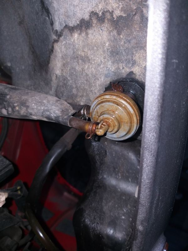

Vespalx50rouge Posté(e) le 20 janvier 2020 Signaler Posté(e) le 20 janvier 2020 bonjour à tous, Cela fait quelques temps que je remarque que de l'essence coule sur mon pot et quand je gare mon scoot le soir, le lendemain j'ai le droit a une belle tache au sol. Avant de passer par la case garage j'aimerai savoir si ça va me couter un bras ou pas ? Et surtout si c'est reparable par moi ! Merci a vous pour votre aide
Bader Posté(e) le 20 janvier 2020 Signaler Posté(e) le 20 janvier 2020 Salut Ca ira tu sera pas obligé de vendre un organe sur le net . 1h de main d'oeuvre ( renseigne toi sur le tarif avant ) plus un robinet et des durites soit environ 30euros de pièces environ. Si il s'agit uniquement du robinet évidemment 1
cedric62 Posté(e) le 20 janvier 2020 Signaler Posté(e) le 20 janvier 2020 Bon,jours , il y a rien de compliqué a changer un robinet!!!! t'en rachete un tu vidange ton réservoir , tu devisses celui ci , tu revisse le nouveau!!!! enfin a voir c'est un collier cerflex donc tu desserre le collier tu déboîte le robinet , et remet le nouveau. 1
Vespalx50rouge Posté(e) le 21 janvier 2020 Auteur Signaler Posté(e) le 21 janvier 2020 Un grand merci à vous pour vos messages me voilà rassuré, je sais ce qu il me reste à faire maintenant !
