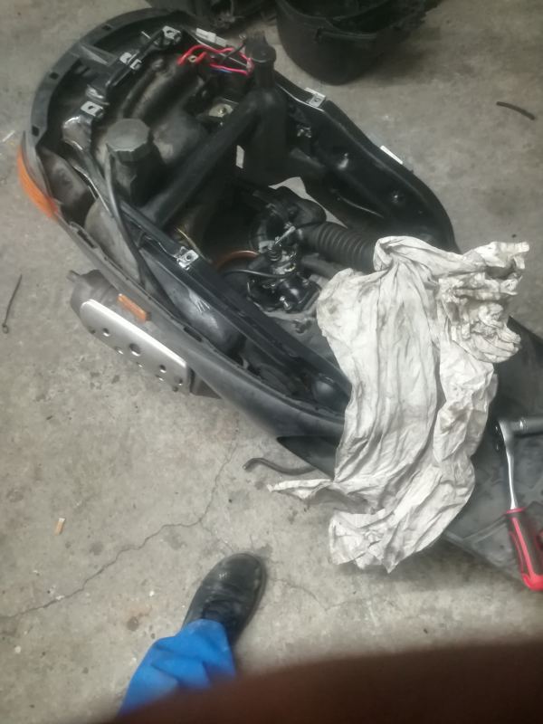

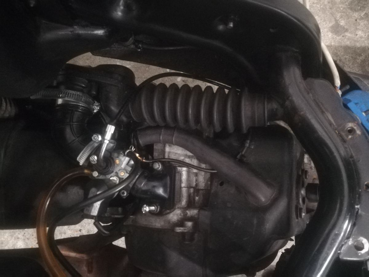

Bonjour merci de votre aide,
Je reviens de mon heure de mécanique sur le zip.
J'ai d'abord nettoyer toutes les masse que j'ai trouvé et une bonne partie du cadre.
J'ai relié un câble du cadre au bas moteur mais peu concluant.
J'ai ensuite trouver ce que je pense être la cause du problème. J'ai fais une vidéo  je vous mets le lien en bas.
Le problème une durite de prise d'air qui va du filtre à air au cadre quand je la débranche et que je la bouche le véhicule se comporte mieux et il ne cale plus, quand je la mets en position il cale.
J'ai aussi augmenter la auteur de la position de l'aiguille de 1 cran elle est sur la deuxième position en partant du haut maintenant.
Je ne sais pas trop quoi penser mtn si je dois augmenter le GP ou le diminuer.

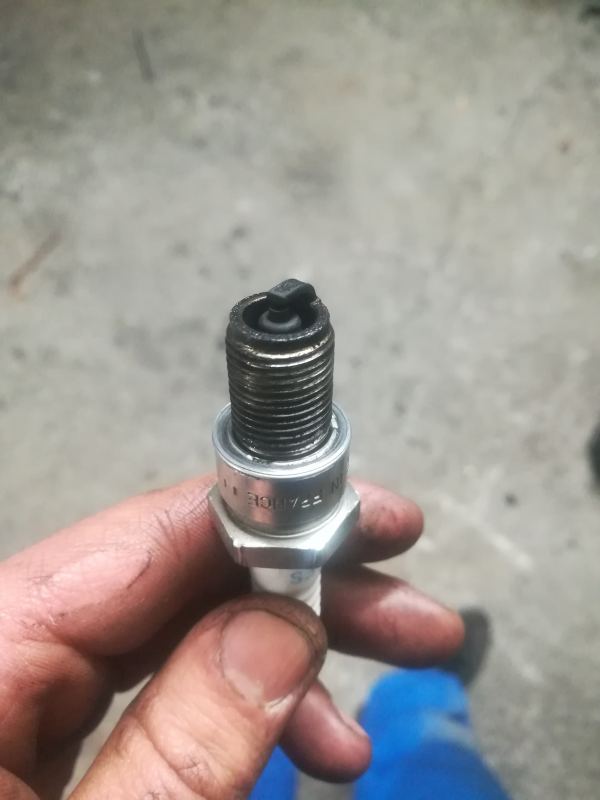

salut , à voir la couleur de la bougie ,noir = trop d'essence par rapport a l'air admi. (l'ideal est 1 gr d'essence pour 14 gr d'air) et le comportement du scoot je dirais que tu as un gicleur beaucoup trop gros , tu éssayé en admi libre ? débranche le manchon de la boîte à air qui vas aux carburateur , si je comprends bien le systeme de la boîte et ces divers manchon , celuis qui se met aux cadre est celuis qui fourni l'air (en passant par le cadre) . si oui un truc bouche avant le manchon , genre un feuille morte ou autre connerie peut obstué l'arrivé d'air. téste en admi libre , sur qu'il y a du mieux.une fois le manchon retirer du carburateur verifi s'il y a une fine grille à l'entré du carburateur , si oui vire la. tu peux aussi tésté sans pot pour voir si c'est pas lui qui est bouché , il est presque impossible de décalaminé un pot d"origine , y a trop de chicane dans le corps. un pot ça se change .

Je vais tester en admi libre demain, pour la grille du carburateur il n'y en as pas, pour le pot d'origine je sais que je dois le changer je voulais mettre un pot touring mais je préfère être sur que tout fonctionne bien sur le scooter avant d'investir.
Je vais aussi essayer de nettoyage l'intérieur des tubes du cadre voir si il n'y à pas un objet c'est possible.

Je reviens vous informer de la suite sur la recherche de ma panne et je crois avoir trouver.
Pour apporter des précisions sur mon cas je vous informe que quand j'ai acheté le véhicule il était vendue avec un carburateur weber de 12 d'origine et un gicleur de 75. Le véhicule brouter puais l'essence fumé blanche ect bref j'étais trop riche.
J'ai ensuite chercher un gicleur plus petit et le seul que j'ai pû trouver pour ce vieux carburateur weber c'était un gicleur de 68 sur maxiscoot. Le gicleur était encore trop gros mais je n'arrivais pas a trouver des gicleur de ce modèle car ils sont différents des Dell'Orto et ne se vendent plus.
J'ai alors décidé d'acheter un carburateur 17.5 phva Dell'Orto et j'ai lis un gicleur de 65 aiguilles du boisseau sir 2eme cran en partant du haut mais le véhicule cale comme vous avez pu le voir.
J'ai donc constaté que ma bougie était sans cesse noyé par l'essence il faut donc que je mette un GP plus petit, je vais mettre un 60 et ke verrai bien.
