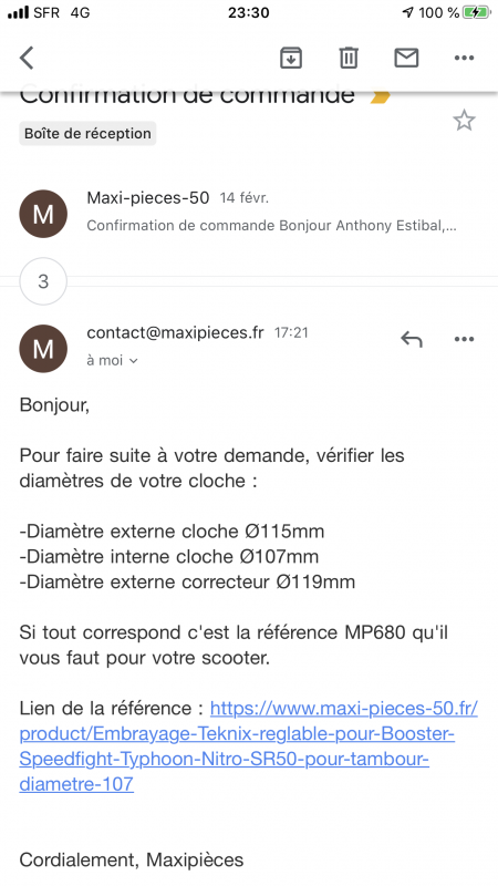

autre scooter Diamètre de l embrayage
ANTHONY33230
7 réponses à cette question
Il y a 22 heures, fred82000 a dit :
salut
tu as ta réponse dans ta question ton diametre de cloche et celui de ton embrayage
exemple sur un scoot mbk ta cloque fera un diam 105 et tu trouve des embrayage en diam 105
donc pour ton scoot tu dois en avoir en dial 119
c'est ce que je penser mais en diam 119 je trouve pas je me demande si le diam de l embrayage et pas plus petit que celui de la cloche car là le plus que j'ai trouver c'est du 112
a tu regarder sur leur site a eux si il on pas un catalogue de pièce détacher et si oui aussi de les contacter ou voir ou il y a un revendeur le plus proche de chez toi
sinon regarde sur le site zone 8 ou boosty.com vue que ces un moteur type chinois ton scoot si je dit pas une bétise la
