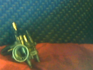

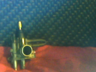

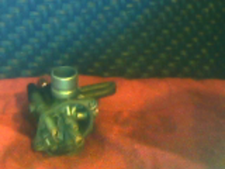

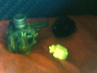

0 dylansniper Posté(e) le 11 avril 2012 Auteur Signaler Partager Posté(e) le 11 avril 2012 le 19.5 etais déjà vendu et le 17.5 aussi il lui en restai un 17.5 il me la donné car ces pas un delle orto et il fau remetre quelque chose alors je voudrais avoir votre aide: dan le petit réservoir du carbo en bas(je connais pas le nom) il manque un petit truc blanc et une vis met je ne voi pas comment faire rentrer la vis merci voilà des photo: Lien vers le commentaire Partager sur d’autres sites More sharing options...
0 Younèss Posté(e) le 11 avril 2012 Signaler Partager Posté(e) le 11 avril 2012 Il te manque le flotteur et le gicleur. je me trompe ? Lien vers le commentaire Partager sur d’autres sites More sharing options...
0 samoinsa974 Posté(e) le 11 avril 2012 Signaler Partager Posté(e) le 11 avril 2012 Il te manque le flotteur et le gicleur. je me trompe ? nan mais on dirait que le gicleur est bien présent nan?? oO' C'est juste le Flotteur qui lui manque.... la sans flotteur c'est mort.... :/ nan? Lien vers le commentaire Partager sur d’autres sites More sharing options...
0 Younèss Posté(e) le 11 avril 2012 Signaler Partager Posté(e) le 11 avril 2012 Ben oui. Lien vers le commentaire Partager sur d’autres sites More sharing options...
0 dylansniper Posté(e) le 11 avril 2012 Auteur Signaler Partager Posté(e) le 11 avril 2012 le flooter qui etai enlever met je l'ai remis , il bouge ses normal? j'ai mi une vis maison ;) Lien vers le commentaire Partager sur d’autres sites More sharing options...
0 samoinsa974 Posté(e) le 12 avril 2012 Signaler Partager Posté(e) le 12 avril 2012 le flooter qui etai enlever met je l'ai remis , il bouge ses normal? j'ai mi une vis maison ;) Si le flotteur fait un vas et viens c'est tout a fait normal! =) Lien vers le commentaire Partager sur d’autres sites More sharing options...
0 dylansniper Posté(e) le 12 avril 2012 Auteur Signaler Partager Posté(e) le 12 avril 2012 parfait alors parcontre j'ai esseiller dele monter met je ni arrive pas car les branchement son pas les même que sur mon ancien carburateur si quelquin peu maider? merci Lien vers le commentaire Partager sur d’autres sites More sharing options...
0 ArD13 Posté(e) le 13 avril 2012 Signaler Partager Posté(e) le 13 avril 2012 -Le gros tube qui va dans ta cuve (normalement côté boîte à air) c'est l'arrivée d'essence. -Le moyen qui est côté pipe d'admission c'est la dépression. -Et le tout petit sûr le côté c'est l'arriver d'huile. ;) Mais fait des photos de meilleures qualité pour bien voir . Lien vers le commentaire Partager sur d’autres sites More sharing options...
0 dylansniper Posté(e) le 14 avril 2012 Auteur Signaler Partager Posté(e) le 14 avril 2012 merci , met il reste un câble electrique je pence avec un petit capuchon dessus met sur le 17.5 il y a pas sa merc Lien vers le commentaire Partager sur d’autres sites More sharing options...
0 samoinsa974 Posté(e) le 14 avril 2012 Signaler Partager Posté(e) le 14 avril 2012 merci , met il reste un câble electrique je pence avec un petit capuchon dessus met sur le 17.5 il y a pas sa merc ça c'est pour le starter automatique ;) Lien vers le commentaire Partager sur d’autres sites More sharing options...
0 dylansniper Posté(e) le 15 avril 2012 Auteur Signaler Partager Posté(e) le 15 avril 2012 Up s'il vous plaît Lien vers le commentaire Partager sur d’autres sites More sharing options...
0 dylansniper Posté(e) le 15 avril 2012 Auteur Signaler Partager Posté(e) le 15 avril 2012 ça c'est pour le starter automatique ;) donc je peux pas mettre le 17.5? :s Lien vers le commentaire Partager sur d’autres sites More sharing options...
0 ArD13 Posté(e) le 15 avril 2012 Signaler Partager Posté(e) le 15 avril 2012 Tu veux dire que sur ton ancien carburateur tu a la fiche electrique et pas sur le 17,5 ? C'est pas grave ça il suffit de ne pas brancher la fiche :) Lien vers le commentaire Partager sur d’autres sites More sharing options...
0 dylansniper Posté(e) le 15 avril 2012 Auteur Signaler Partager Posté(e) le 15 avril 2012 Tu veux dire que sur ton ancien carburateur tu a la fiche electrique et pas sur le 17,5 ? C'est pas grave ça il suffit de ne pas brancher la fiche :) ha merci ses cool alors :) parcontre jarrive pas a lenlever du carbo dorigine :( , et aussi sur le 17.5 leguille au millieu qui va au carburateur je l'ai pas recu avec je peux mettre celle d'origine dessus? merci Lien vers le commentaire Partager sur d’autres sites More sharing options...
0 ArD13 Posté(e) le 15 avril 2012 Signaler Partager Posté(e) le 15 avril 2012 Tu veux dire l'aiguille du boiseau ? Tu peux essayer mais je crois que l'aiguille d'origine est plus fine que les 17,5 :s essaie en la mettant à l'avant dernier cran Lien vers le commentaire Partager sur d’autres sites More sharing options...
0 dylansniper Posté(e) le 15 avril 2012 Auteur Signaler Partager Posté(e) le 15 avril 2012 ok merci a toi je vais esseiller sa demain parceque j'ai selle du 17.5 met elle est toute petite ses normal? et je sais pas comment la relier au câble lol Lien vers le commentaire Partager sur d’autres sites More sharing options...
