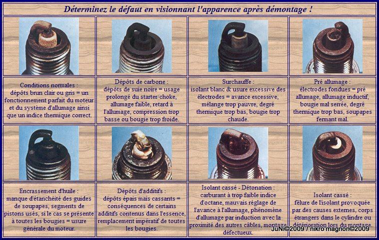

beber Posté(e) le 11 mars 2020 Signaler Posté(e) le 11 mars 2020 déjà un bon court de broche de fer sur la bougie , ton carburateur et de combien? et ton gicleur ?
Gionital Posté(e) le 11 mars 2020 Auteur Signaler Posté(e) le 11 mars 2020 il y a 42 minutes, beber a dit : déjà un bon court de broche de fer sur la bougie , ton carburateur et de combien? et ton gicleur ? Tout et d'origine faudrai que je démonté mon gicleurs pour voir car je c pas c un combien
beber Posté(e) le 11 mars 2020 Signaler Posté(e) le 11 mars 2020 et l huile c'est quoi comme marque car ça peut joue la c'est gratte donc sa merde et si tout et d'origine même le pot un bon nettoyage filtre à air etc même un bougie neuf sa ferais du bien
Gionital Posté(e) le 11 mars 2020 Auteur Signaler Posté(e) le 11 mars 2020 il y a 25 minutes, beber a dit : et l huile c'est quoi comme marque car ça peut joue la c'est gratte donc sa merde et si tout et d'origine même le pot un bon nettoyage filtre à air etc même un bougie neuf sa ferais du bien l'huille 1er prix de super u et la bougie et neuve il y a 4 mois et nettoyage filtre à air je peux pas sa s'ouvre pas ,j'ai déjà voulut tester
beber Posté(e) le 11 mars 2020 Signaler Posté(e) le 11 mars 2020 désoler mes huile pas terrible les dépôt sur la bougie c'est les additif après pour la boîte à air si elle est mouler dur pour l entretien il faut changer de boîte je peux pas d aider plus même pour les réglage carburateur las vis de richesse et spécifique

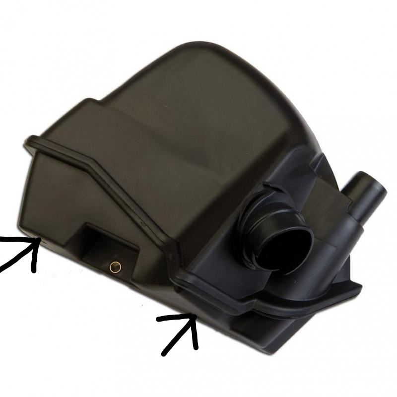

Gionital Posté(e) le 12 mars 2020 Auteur Signaler Posté(e) le 12 mars 2020 Je trouve aucune boîte à air qui se démonté pour ludix trend
beber Posté(e) le 12 mars 2020 Signaler Posté(e) le 12 mars 2020 c'est la même que le ludix one non regarde le lien que je donne sous la boîte tu as des trou la c'est les vis logiquement https://www.la-becanerie.com/boîte-a-air-ludix.html?gclid=EAIaIQobChMIyMPihMmV6AIVWp3VCh2_UQikEAQYASABEgLzOvD_BwE
Gionital Posté(e) le 12 mars 2020 Auteur Signaler Posté(e) le 12 mars 2020 Il y a 1 heure, beber a dit : c'est la même que le ludix one non regarde le lien que je donne sous la boîte tu as des trou la c'est les vis logiquement https://www.la-becanerie.com/boîte-a-air-ludix.html?gclid=EAIaIQobChMIyMPihMmV6AIVWp3VCh2_UQikEAQYASABEgLzOvD_BwE Pour moi il y a pas de vis celui la
beber Posté(e) le 12 mars 2020 Signaler Posté(e) le 12 mars 2020 (modifié) désoler pas vue la notif regarde bien tu les voir regarde les flèche Modifié le 12 mars 2020 par beber
Gionital Posté(e) le 12 mars 2020 Auteur Signaler Posté(e) le 12 mars 2020 a ok je vais commandé alors Donc du coup je fais une commande de quoi, car je fais pas une commande pour riens quoi? - boîte à air yavais pas de boîtier ou relais je c pas quoi ?

beber Posté(e) le 13 mars 2020 Signaler Posté(e) le 13 mars 2020 vue la bougie c'est normal tu as une mauvais combustion surtout quand le moteur doit brûler l essence rapidement change huile brosse la bougie et sa iras déjà mieux
Gionital Posté(e) le 13 mars 2020 Auteur Signaler Posté(e) le 13 mars 2020 il y a 38 minutes, beber a dit : vue la bougie c'est normal tu as une mauvais combustion surtout quand le moteur doit brûler l essence rapidement change huile brosse la bougie et sa iras déjà mieux et tu pense que la panne viens de sa? et en plus j'ai fait le plein d'huile lundi mdr et peut tu me donnée une huile laquel prendre sur la-becanerie stp merci es que une boîte à air Speedfight II peut allé ? elle a l'air beaucoup mieux et moins cher
