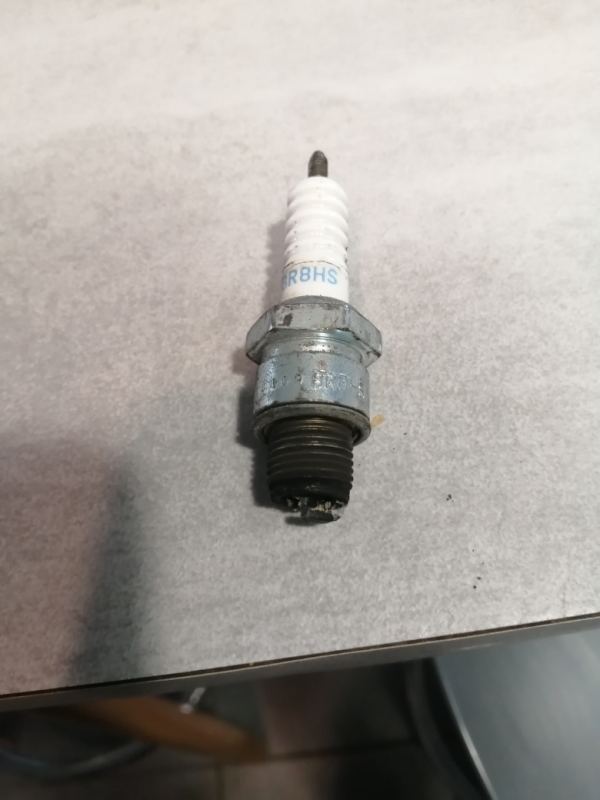

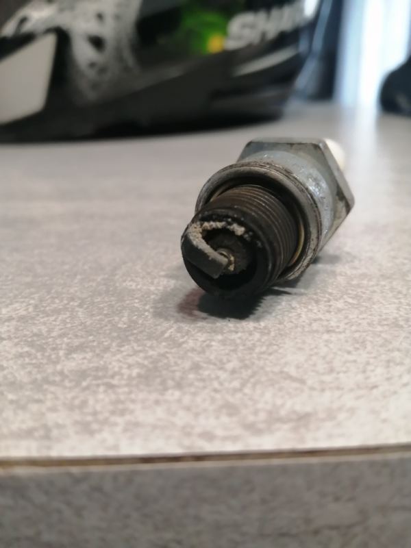

beber Posté(e) le 9 mars 2020 Signaler Partager Posté(e) le 9 mars 2020 bonjour pour moi non tous les ressort sont d'origine tu peux prendre une photo de la bougie Lien vers le commentaire Partager sur d’autres sites More sharing options...
Gionital Posté(e) le 9 mars 2020 Auteur Signaler Partager Posté(e) le 9 mars 2020 il y a 9 minutes, beber a dit : bonjour pour moi non tous les ressort sont d'origine tu peux prendre une photo de la bougie Je ferais cela quand j'ai 2min Lien vers le commentaire Partager sur d’autres sites More sharing options...
beber Posté(e) le 9 mars 2020 Signaler Partager Posté(e) le 9 mars 2020 ok Lien vers le commentaire Partager sur d’autres sites More sharing options...
Gionital Posté(e) le 9 mars 2020 Auteur Signaler Partager Posté(e) le 9 mars 2020 il y a 36 minutes, beber a dit : ok Donc sa viens du ressort d embrayage ou pas que je soit sur et que j'achète pas sa pour riens quoi Lien vers le commentaire Partager sur d’autres sites More sharing options...
beber Posté(e) le 9 mars 2020 Signaler Partager Posté(e) le 9 mars 2020 a temps d autre avis mais pour mois c'est pas nécessaire 1 Lien vers le commentaire Partager sur d’autres sites More sharing options...
Gionital Posté(e) le 11 mars 2020 Auteur Signaler Partager Posté(e) le 11 mars 2020 voilà la couleur de la bougie Lien vers le commentaire Partager sur d’autres sites More sharing options...
