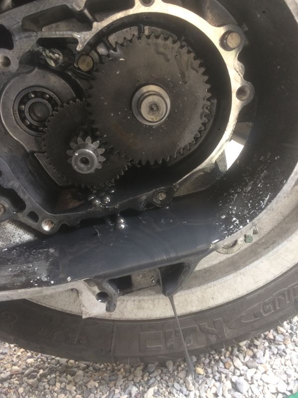

alors que je rentrais chez moi, j'ai entendu un bruit de claquement dans le variateur,le scooter a d'un coup arrêté d’accélérer,impossible de le relancer mais le moteur continuait de tourner.

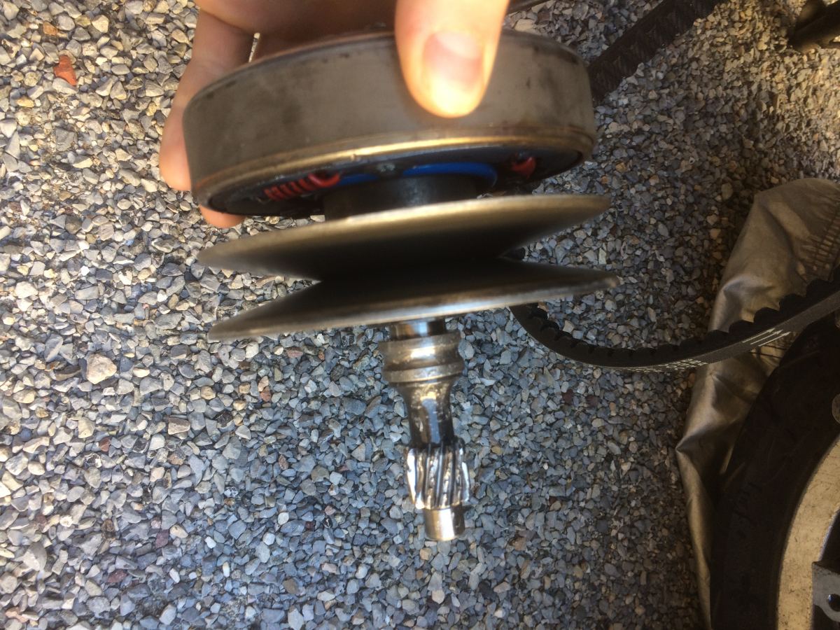

J'ai alors démonter le variateur et je vois que la transmission est sortie du bas moteur ( je crois que c'est la transmission,je n'ai pas de forte connaissances en mécanique ).
Je vois qu'il y a une "bague" dans la bas moteur qui n'est plus à sa place.
J'aimerais savoir si je peux la remettre ainsi que l'embrayage et si oui comment,y a t'il des tutoriel ?

C'est ton roulement de transmission secondaire qui a lâché et de ce que je vois l'arbre à subi des dommages également.
Des tutoriels il y en as c'est sûr regarde sur YouTube tu y verra que cela ne se limite pas à  remettre l'embrayage.

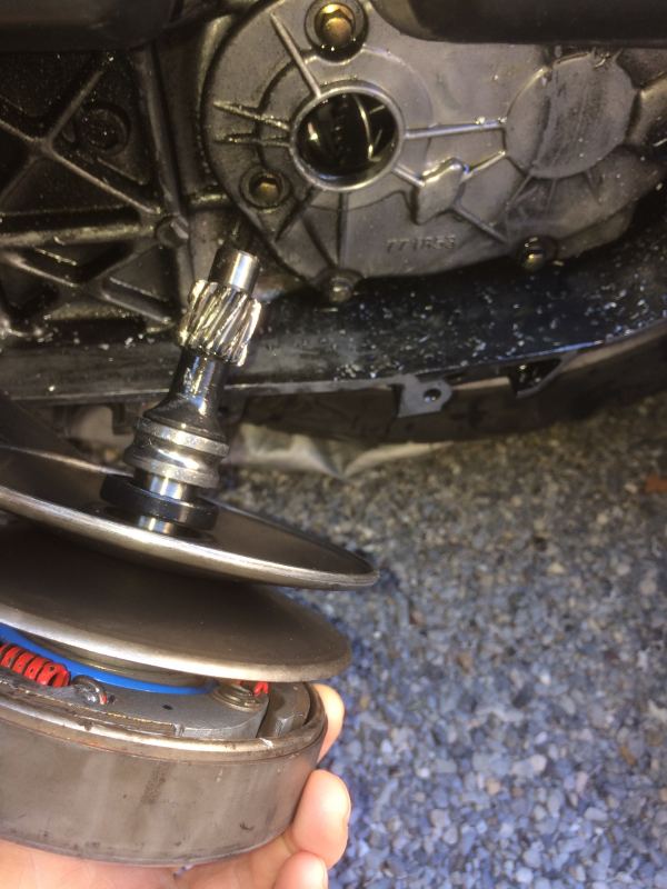

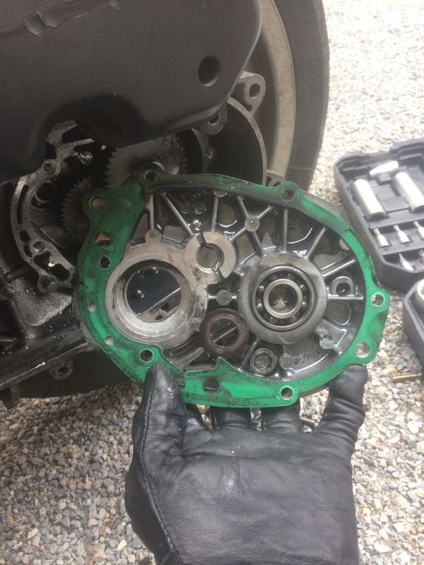

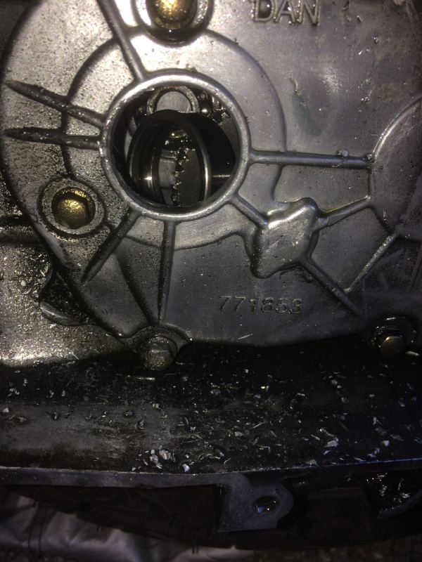

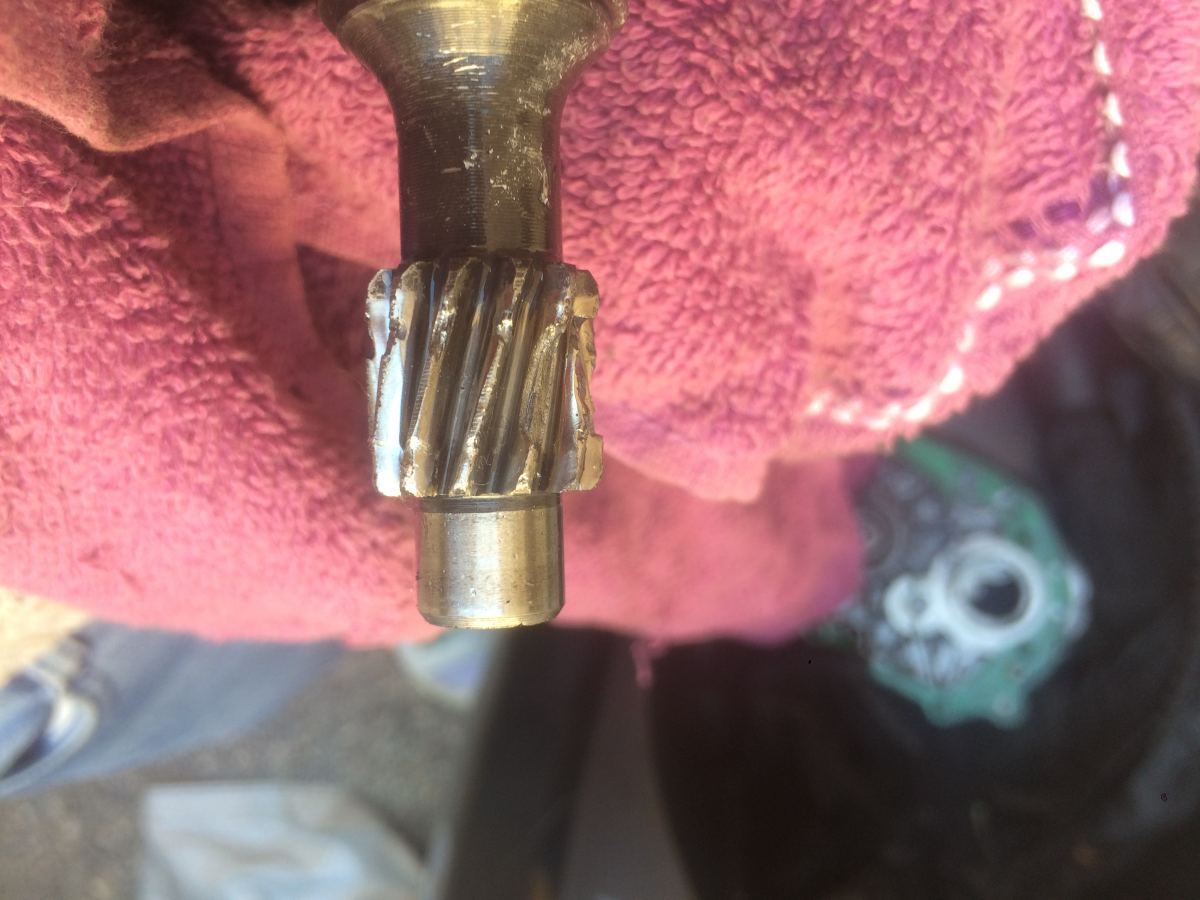

après démontage de la transmission,voici ce que j'ai trouvé :
penses-tu pouvoir me dire que dois-je changer maintenant ?

salut
petit question ... mais tu as pas entendu un problème ou surtout tremblé au niveau de l'arrière , ton arbre de transmission a cas même bien manger ...
je pense que c'est ton ressort de poussée Polini qui es peut être en cause ils sont très dur avec la configuration que tu as il il y a pas mal de force etc
sinon oui c'est simple a remplacer et aussi pose du roulement ( en espérant que ton carter n'a pas pris un coup aussi ... )

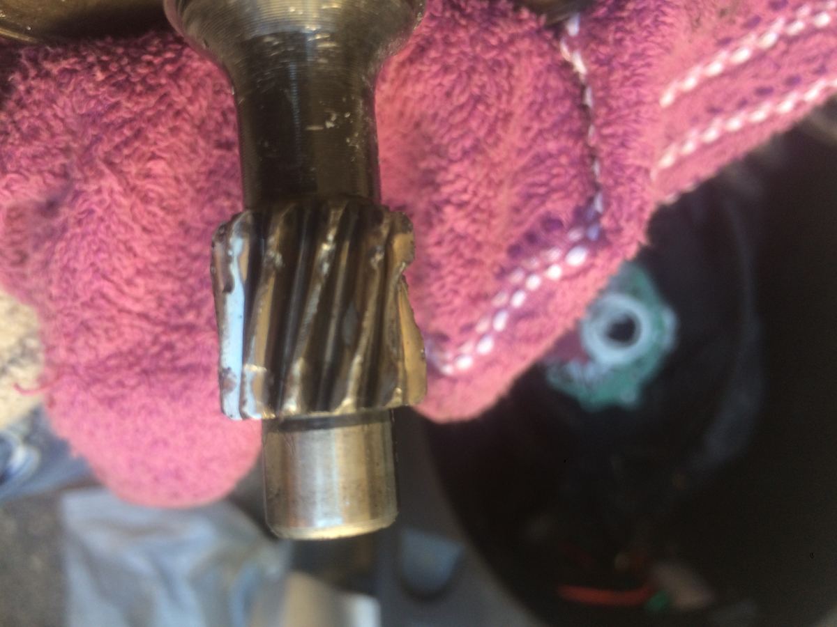

ton arbre de transmission et beaucoup bouffer ?
d'accord,je ne vais pas prendre de risque de tout re casser,il vaut mieux que je change tout !
Mon arbre de transmission a subit de léger dégâts sur la plupart de l'arbre sauf sur 3 d'entre eux qui sont arraché,je pense que je dois obligatoirement le changer aussi ? :)
salut , en effet il est vraiment Hs
