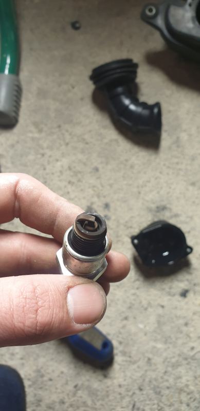

Alan86 Posté(e) le 25 mars 2020 Auteur Signaler Posté(e) le 25 mars 2020 il y a 42 minutes, jimmy@ a dit : noir c'est pas bon , trop riche = gicleur trop gros , baisse à 70 pour voir , elle doit être marron clair . comme celle ci avec un bon réglage cabu. La bougie est comme sa
jimmy@ Posté(e) le 26 mars 2020 Signaler Posté(e) le 26 mars 2020 elle est pas mal , on est loint du noir .
Alan86 Posté(e) le 26 mars 2020 Auteur Signaler Posté(e) le 26 mars 2020 il y a 10 minutes, jimmy@ a dit : elle est pas mal , on est loint du noir . A oue tu trouve sa pas mal ? je peux peut être joue sur l'aiguille alors ?
Seysu Posté(e) le 26 mars 2020 Signaler Posté(e) le 26 mars 2020 (modifié) Il y a 20 heures, Alan86 a dit : La bougie est comme sa Ah, oui mais là je te conseille de baiser légerment Mais là ça n'as pas l'air grave. Modifié le 26 mars 2020 par Seysu
Alan86 Posté(e) le 26 mars 2020 Auteur Signaler Posté(e) le 26 mars 2020 il y a une heure, Seysu a dit : Ah, oui mais là je te conseille de baiser légerment Mais là ça n'as pas l'air grave. Oui je pence que c'es pas sa qui va arranger mon problème mais il vo mieux fair de bon réglage pour éliminer tous les problème
jimmy@ Posté(e) le 26 mars 2020 Signaler Posté(e) le 26 mars 2020 refait un réglage varia avec les ressorts addapter. avec le yaz z il faut des ressorts souple , legerement plus que l'origine.
Alan86 Posté(e) le 26 mars 2020 Auteur Signaler Posté(e) le 26 mars 2020 il y a 4 minutes, jimmy@ a dit : refait un réglage varia avec les ressorts addapter. avec le yaz z il faut des ressorts souple , legerement plus que l'origine. Oui j'ai commander un ressort de poussée blanc malossi est les ressorts blanc malossi j'attends de resevoir . Mais j'ai une petite question si je mets un yas r sa irai avec ma confi ?
