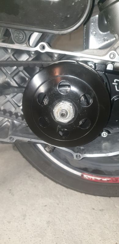

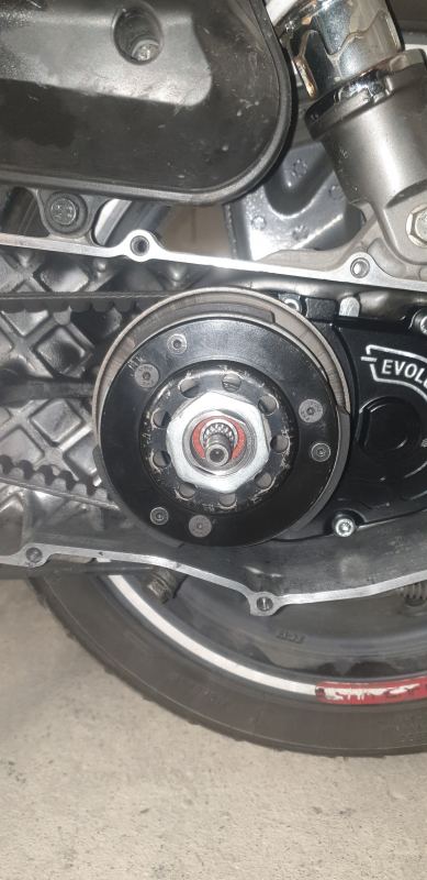

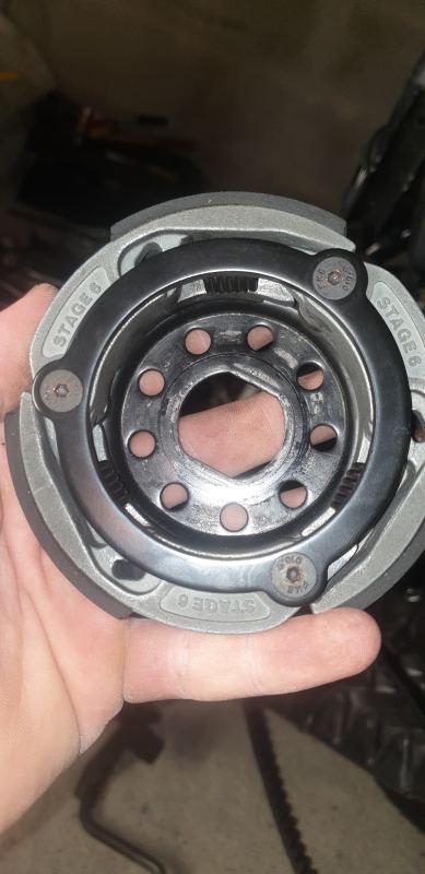

Max Blackbird Posté(e) le 24 mars 2020 Signaler Partager Posté(e) le 24 mars 2020 Fait nous 2/3 photos Lien vers le commentaire Partager sur d’autres sites More sharing options...
Alan86 Posté(e) le 24 mars 2020 Auteur Signaler Partager Posté(e) le 24 mars 2020 il y a 6 minutes, Docteur JEFF a dit : Fait nous 2/3 photos De l'embrayage ? Lien vers le commentaire Partager sur d’autres sites More sharing options...
jimmy@ Posté(e) le 24 mars 2020 Signaler Partager Posté(e) le 24 mars 2020 salut , 5.5 gr c'est trop lourd. Lien vers le commentaire Partager sur d’autres sites More sharing options...
Alan86 Posté(e) le 24 mars 2020 Auteur Signaler Partager Posté(e) le 24 mars 2020 il y a 5 minutes, jimmy@ a dit : salut , 5.5 gr c'est trop lourd. A 4.5 et 5 gr j'ai plus de 5mm de trait c'est qui me fait mettre des 5.5 gr c'est vrais que 5.5 c'est comme de l'origine sa je comptent pas non plus Lien vers le commentaire Partager sur d’autres sites More sharing options...
jimmy@ Posté(e) le 24 mars 2020 Signaler Partager Posté(e) le 24 mars 2020 le réglage des galet ne se fait pas uniquement sur le trai fait sur le variateur , des galets trop lours peuvent laissé monter la courroie en haut mais sons trop lourd pour de bonne reprise. teste avec un poussé blanc malossi. Lien vers le commentaire Partager sur d’autres sites More sharing options...
Alan86 Posté(e) le 24 mars 2020 Auteur Signaler Partager Posté(e) le 24 mars 2020 il y a 53 minutes, jimmy@ a dit : le réglage des galet ne se fait pas uniquement sur le trai fait sur le variateur , des galets trop lours peuvent laissé monter la courroie en haut mais sons trop lourd pour de bonne reprise. teste avec un poussé blanc malossi. D'accord je vais tester sa . Mais le problème c'est que depuis que j'ai mis le pot c'est qui m'intrigue Lien vers le commentaire Partager sur d’autres sites More sharing options...
Alan86 Posté(e) le 24 mars 2020 Auteur Signaler Partager Posté(e) le 24 mars 2020 Il y a 4 heures, Docteur JEFF a dit : Fait nous 2/3 photos Voilà les photo de l'embrayage Lien vers le commentaire Partager sur d’autres sites More sharing options...
Max Blackbird Posté(e) le 24 mars 2020 Signaler Partager Posté(e) le 24 mars 2020 Il gueule pas ton scoot ? Il me semble que ton ressort c'est un médium, je pense trop raide pour ta configuration Lien vers le commentaire Partager sur d’autres sites More sharing options...

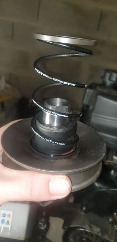

Alan86 Posté(e) le 25 mars 2020 Auteur Signaler Partager Posté(e) le 25 mars 2020 il y a une heure, Docteur JEFF a dit : Il gueule pas ton scoot ? Il me semble que ton ressort c'est un médium, je pense trop raide pour ta configuration Oui c'est un médium mais des que je mets plus moue les perf descend est ça me rend fou lol . Mon pro devais fait tous les réglage mais en Sète période c'est compliquer puis du coup j'ai le temps de le faire Lien vers le commentaire Partager sur d’autres sites More sharing options...
Max Blackbird Posté(e) le 25 mars 2020 Signaler Partager Posté(e) le 25 mars 2020 Si tu montes plus mou il faut baisser le poids des galets Lien vers le commentaire Partager sur d’autres sites More sharing options...
Alan86 Posté(e) le 25 mars 2020 Auteur Signaler Partager Posté(e) le 25 mars 2020 il y a une heure, Docteur JEFF a dit : Si tu montes plus mou il faut baisser le poids des galets Tu me conseiller quoi en galets avec le ressort de poucet soft de stage6 ? Car j'ai que se ressort sous la main Lien vers le commentaire Partager sur d’autres sites More sharing options...
Max Blackbird Posté(e) le 25 mars 2020 Signaler Partager Posté(e) le 25 mars 2020 Ben du plus léger, c'est un réglage, pas du pifometre, essaie 4.5g et ensuite tu verras Lien vers le commentaire Partager sur d’autres sites More sharing options...
Alan86 Posté(e) le 25 mars 2020 Auteur Signaler Partager Posté(e) le 25 mars 2020 Il y a 1 heure, Docteur JEFF a dit : Ben du plus léger, c'est un réglage, pas du pifometre, essaie 4.5g et ensuite tu verras Bon bas j'ai fait les teste avec de ce que j'ai de plus moue est oui ça va mieux au niveau des perf mais le problème est a toujours la des que je fais une pointe j'ai plus de gouache au démarrage est la reprise ces pas ouf non plus . Donc oui faut peaufiner le réglage mais je ces pas si ça va résoudre le problème . Après c'est peut être normal je n'en c'est rien du tous Lien vers le commentaire Partager sur d’autres sites More sharing options...

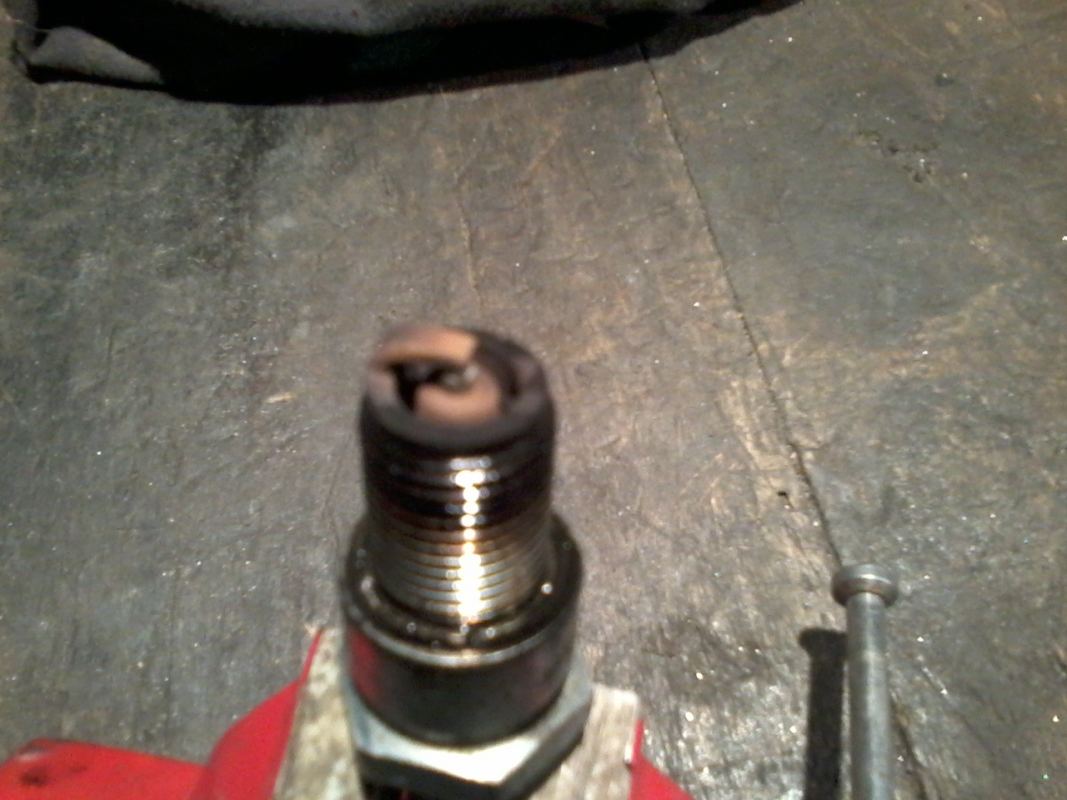

jimmy@ Posté(e) le 25 mars 2020 Signaler Partager Posté(e) le 25 mars 2020 avec le yaz z , ressort de poussée et embrayage blanc (malossi) galet de 4.6 à 5 gr à tésté. c'est la bonne recette. tu n'as pas monter un gicleur trop gros ? quelle couleur la bougie ? Lien vers le commentaire Partager sur d’autres sites More sharing options...
Alan86 Posté(e) le 25 mars 2020 Auteur Signaler Partager Posté(e) le 25 mars 2020 il y a 34 minutes, jimmy@ a dit : avec le yaz z , ressort de poussée et embrayage blanc (malossi) galet de 4.6 à 5 gr à tésté. c'est la bonne recette. tu n'as pas monter un gicleur trop gros ? quelle couleur la bougie ? Je vais commender les ressort car j'ai pas sa sous le coude. en gicleurs j'ai mis du 78 la bougie encore un peu noir mais faut que je roule encore pour être sur . Après sa dégeler du mélange a la sorti du pot ( peut être normal ) Lien vers le commentaire Partager sur d’autres sites More sharing options...
jimmy@ Posté(e) le 25 mars 2020 Signaler Partager Posté(e) le 25 mars 2020 noir c'est pas bon , trop riche = gicleur trop gros , baisse à 70 pour voir , elle doit être marron clair . comme celle ci avec un bon réglage cabu. Lien vers le commentaire Partager sur d’autres sites More sharing options...
