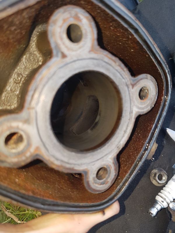

fred82000 Posté(e) le 27 mars 2020 Signaler Partager Posté(e) le 27 mars 2020 salut alors vue les km du scoot si jamais fait sa serais bon de démonter le haut moteur et voir son état la pompe a huile y touche pas ces pas la merde du tout au contraire elle et très robuste Lien vers le commentaire Partager sur d’autres sites More sharing options...
Matheo.4z74 Posté(e) le 27 mars 2020 Auteur Signaler Partager Posté(e) le 27 mars 2020 il y a 10 minutes, fred82000 a dit : salut alors vue les km du scoot si jamais fait sa serais bon de démonter le haut moteur et voir son état la pompe a huile y touche pas ces pas la merde du tout au contraire elle et très robuste Merci je verrai cette aprem:) Enverrai en photo le haut moteur car je ly connais pas trop Lien vers le commentaire Partager sur d’autres sites More sharing options...
fred82000 Posté(e) le 27 mars 2020 Signaler Partager Posté(e) le 27 mars 2020 si un doute ésite pas a poster des photo ici on te dira si ces mort ou pas si tout bon il te faudra des joint neuf pour le cylindre Lien vers le commentaire Partager sur d’autres sites More sharing options...

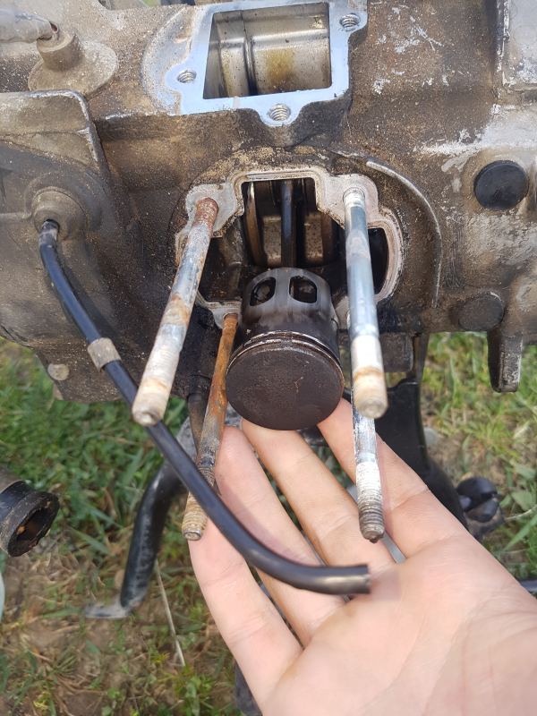

Matheo.4z74 Posté(e) le 27 mars 2020 Auteur Signaler Partager Posté(e) le 27 mars 2020 Voici l'état de mon piston Aucune trace dusur Lien vers le commentaire Partager sur d’autres sites More sharing options...

fred82000 Posté(e) le 1 avril 2020 Signaler Partager Posté(e) le 1 avril 2020 piston bon a changer et le cylindre il faudrais une photo ou on vois tout linterieur pour dire si mort ou pas mais vue déja une trace j'ai un petit doute que de lautre cotes il y et pareil et sa soi un serrage moteur Lien vers le commentaire Partager sur d’autres sites More sharing options...
