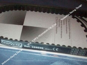

amine.98 Posté(e) le 10 juin 2020 Signaler Partager Posté(e) le 10 juin 2020 (modifié) Salut est ce que cette courroie Doppler de reference 324039 est compatible avec un nitro 50cc tout d'origine? est elle longue ? Modifié le 10 juin 2020 par amine.98 Lien vers le commentaire Partager sur d’autres sites More sharing options...
0 fred82000 Posté(e) le 10 juin 2020 Signaler Partager Posté(e) le 10 juin 2020 salut normalement ces marquer dessus pour quel scoot ça va ou sinon vue que tu as la ref pourquoi ne pas cherche par toi même sur google Lien vers le commentaire Partager sur d’autres sites More sharing options...
0 amine.98 Posté(e) le 10 juin 2020 Auteur Signaler Partager Posté(e) le 10 juin 2020 il y a 31 minutes, fred82000 a dit : salut normalement ces marquer dessus pour quel scoot ça va ou sinon vue que tu as la ref pourquoi ne pas cherche par toi même sur google j'ai posé la question car mon garagiste m'a dit elle est très longue pour les embrayages d'origine. Lien vers le commentaire Partager sur d’autres sites More sharing options...
0 fred82000 Posté(e) le 10 juin 2020 Signaler Partager Posté(e) le 10 juin 2020 il y a 44 minutes, amine.98 a dit : j'ai posé la question car mon garagiste m'a dit elle est très longue pour les embrayages d'origine. peux tu me donner sa longueur je te dirais si ces vraiment long ou pas Lien vers le commentaire Partager sur d’autres sites More sharing options...
0 amine.98 Posté(e) le 10 juin 2020 Auteur Signaler Partager Posté(e) le 10 juin 2020 il y a 27 minutes, fred82000 a dit : peux tu me donner sa longueur je te dirais si ces vraiment long ou pas oui bien sur 16.5 / 8.1 / 751 Lien vers le commentaire Partager sur d’autres sites More sharing options...
0 fred82000 Posté(e) le 11 juin 2020 Signaler Partager Posté(e) le 11 juin 2020 elle et un peu plus longue donc tu risque de perdre au démarrage un peu Lien vers le commentaire Partager sur d’autres sites More sharing options...
0 amine.98 Posté(e) le 11 juin 2020 Auteur Signaler Partager Posté(e) le 11 juin 2020 il y a 1 minute, fred82000 a dit : elle et un peu plus longue donc tu risque de perdre au démarrage un peu ah d'accord et quelle est la longueur optimal pour le bon fonctionnement? Lien vers le commentaire Partager sur d’autres sites More sharing options...
0 fred82000 Posté(e) le 11 juin 2020 Signaler Partager Posté(e) le 11 juin 2020 longueur d'origine ton pros doit bien avoir sa Lien vers le commentaire Partager sur d’autres sites More sharing options...
0 Greg95 Posté(e) le 11 juin 2020 Signaler Partager Posté(e) le 11 juin 2020 Il y a 22 heures, amine.98 a dit : oui bien sur 16.5 / 8.1 / 751 745 normalement Lien vers le commentaire Partager sur d’autres sites More sharing options...
