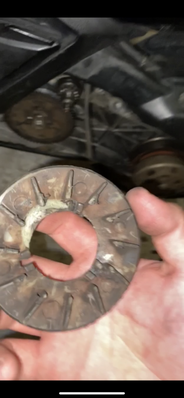

Naiko Posté(e) le 11 juin 2020 Auteur Signaler Posté(e) le 11 juin 2020 Le 10/06/2020 à 23:18, Boyington a dit : Alors la courroie est cassée ! Pourquoi as-tu changé la courroie "il y a pas longtemps" ? A moins qu'elles soient très usées, les courroies cassent souvent à cause d'un problème d'embrayage, de joue voilée qui pince la courroie ou ce genre de trucs. Hello je reviens vers toi car j’ai démonter la boîte a kick, et ma courroie a encore cassé... Je l’ai changé il y a moins d’une semaine et en plus une pièce sur le variateur c’est enlever, une sorte de rondelle avec des ailes. Quand je l’ai démonter j’ai decouvert plein de residus de courroie et comme une sorte d’herbe??? bloquer dans le kick. Je vous joint une photo de la pièce qui est tombé
Boyington Posté(e) le 11 juin 2020 Signaler Posté(e) le 11 juin 2020 (modifié) La pièce qui est tombée sert à refroidir la joue fixe du variateur (c'est pour ça qu'elle a des ailettes). Tu peux rouler sans si tu ne sollicite pas ton scooter (si tu roules pas toujours à fond) en attendant de la changer. Donc malheureusement j'avais raison. Il faut trouver pourquoi ton scooter pète les courroies. Vérifie ton embrayage. Il est pas voilé ? Nettoie bien le carter des morceaux et poussières de courroie avant de tour remonter. Modifié le 11 juin 2020 par Boyington
Naiko Posté(e) le 12 juin 2020 Auteur Signaler Posté(e) le 12 juin 2020 Il y a 10 heures, Boyington a dit : La pièce qui est tombée sert à refroidir la joue fixe du variateur (c'est pour ça qu'elle a des ailettes). Tu peux rouler sans si tu ne sollicite pas ton scooter (si tu roules pas toujours à fond) en attendant de la changer. Donc malheureusement j'avais raison. Il faut trouver pourquoi ton scooter pète les courroies. Vérifie ton embrayage. Il est pas voilé ? Nettoie bien le carter des morceaux et poussières de courroie avant de tour remonter. Okok, mais si la joue fixe est tombée je peux plus la remettre, je dois en racheter une ? et comment je peux voir si l’embrayage est voilé ? parce que je vois rien d’anormal quand je regarde l’embrayage.
Boyington Posté(e) le 12 juin 2020 Signaler Posté(e) le 12 juin 2020 La pièce qui est tombée ce n'est pas la joue fixe, mais la turbine qui se fixe SUR la joue fixe pour la refroidir. Tu peux l'acheter ici : https://www.boostycom.fr/transmission-variateur-peugeot-kisbee/2396-turbine-de-variateur-50-peugeot-kisbee.html ou celle-là : https://www.boostycom.fr/transmission-et-kick/517-turbine-de-variateur-50cc.html?search_query=turbine&results=30 Une fois la courroie retirée et que tu as enlevé tout ce qui peut gêner, fais tourner le plus rapidement possible ton embrayage à la main sur son axe. En le regardant tourner de profil tu verras si il est voilé.
