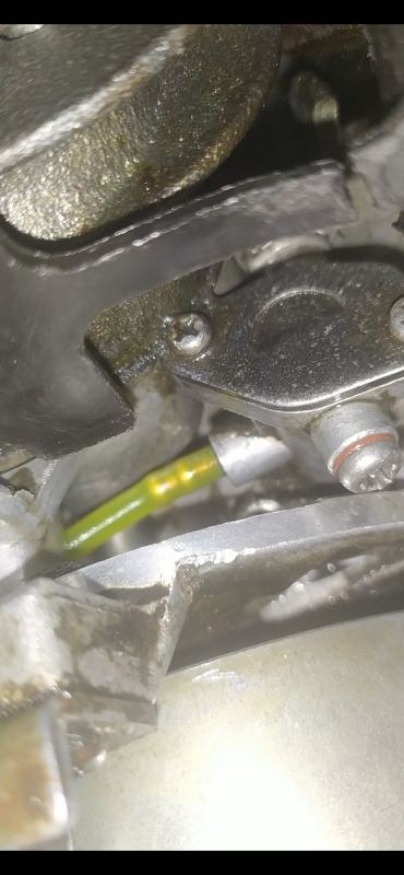

j'ai amener mon booster en révisons, a la révision il on changer ma durite d'huile car elle était percé mais se soir j'ai enlever le cache allumage et j'ai vu qu'il n avait pas d'attache et sachant que avec des riselant à se qu'on m'a dit se n'ai pas bon car cela peu amener des petites bulles..
Ma question est ma durite coté pompe a huile va telle tenir pendant que je roule ?

Personnellement je roule avec une durite d'huile sans anneau (elle est juste emboitée). Et ça ne craint rien car j'ai eu un mal fou à la mettre (la durite a un petit diamètre), donc pour l'enlever il faut tirer très fort.
Si par contre tu mets une durite gros diamètre qui s'emboîte trop facilement alors il il y a un risque qu'elle s'enlève. Mais si c'est pas toi qui a changé la durite, tu ne peux pas savoir. Solution : enlève ta durite et remet la. Si tu as du mal à l'emboîter ça veux dire qu'elle tiendras. Si tu l'emboîte trop facilement, alors il faudra mettre un colier.
