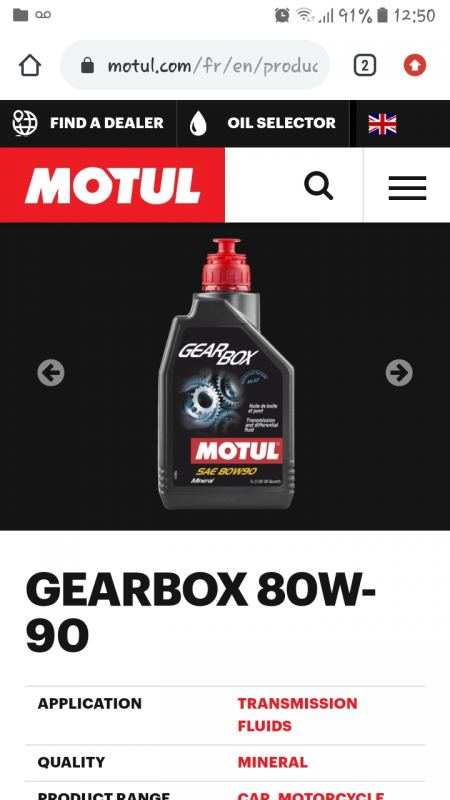

0 Greg95 Posté(e) le 27 juin 2020 Signaler Partager Posté(e) le 27 juin 2020 1 Lien vers le commentaire Partager sur d’autres sites More sharing options...
0 fred82000 Posté(e) le 27 juin 2020 Signaler Partager Posté(e) le 27 juin 2020 niquel cette huile 1 Lien vers le commentaire Partager sur d’autres sites More sharing options...

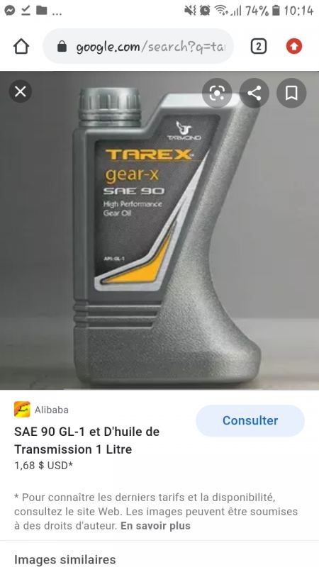

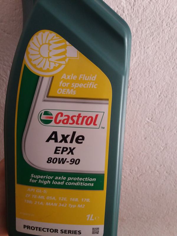

0 amine.98 Posté(e) le 29 juin 2020 Auteur Signaler Partager Posté(e) le 29 juin 2020 @fred82000j'ai trouvé ni motul ni ipone , j'ai trouve ce huile castrol est il compatible ? Lien vers le commentaire Partager sur d’autres sites More sharing options...
0 fred82000 Posté(e) le 29 juin 2020 Signaler Partager Posté(e) le 29 juin 2020 ces le bon grade et pour transmission donc oui sa ira très bien 1 Lien vers le commentaire Partager sur d’autres sites More sharing options...
0 amine.98 Posté(e) le 29 juin 2020 Auteur Signaler Partager Posté(e) le 29 juin 2020 à l’instant, fred82000 a dit : ces le bon grade et pour transmission donc oui sa ira très bien merci beaucoup Lien vers le commentaire Partager sur d’autres sites More sharing options...
