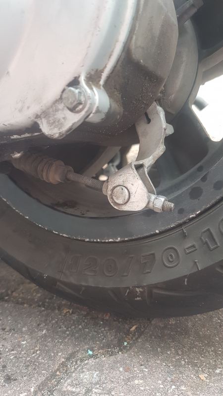

Paulux Posté(e) le 1 juillet 2020 Signaler Partager Posté(e) le 1 juillet 2020 (modifié) Le boulon de mon câble de frein arrière ne serre pas du tous je ne sais pas pourquoi , merci d'avance pour vos réponses. Modifié le 1 juillet 2020 par Paulux Lien vers le commentaire Partager sur d’autres sites More sharing options...
0 Bader Posté(e) le 1 juillet 2020 Signaler Partager Posté(e) le 1 juillet 2020 Salut il est foiré non ? Lien vers le commentaire Partager sur d’autres sites More sharing options...
0 Paulux Posté(e) le 1 juillet 2020 Auteur Signaler Partager Posté(e) le 1 juillet 2020 il y a une heure, Bader a dit : Salut il est foiré non ? Foiré c'est ta dire ? Lien vers le commentaire Partager sur d’autres sites More sharing options...
0 Bader Posté(e) le 1 juillet 2020 Signaler Partager Posté(e) le 1 juillet 2020 Il tourne dans le vide le filetage accroche plus Lien vers le commentaire Partager sur d’autres sites More sharing options...
0 Paulux Posté(e) le 1 juillet 2020 Auteur Signaler Partager Posté(e) le 1 juillet 2020 il y a 12 minutes, Bader a dit : Il tourne dans le vide le filetage accroche plus Ah non mon boulon ne tourne même pas j'arrive pas à le deserrer ou à le serrer Lien vers le commentaire Partager sur d’autres sites More sharing options...
0 Max Blackbird Posté(e) le 1 juillet 2020 Signaler Partager Posté(e) le 1 juillet 2020 c'est dégueulasse, fout un bon coup de wd ! 1 Lien vers le commentaire Partager sur d’autres sites More sharing options...
0 Bader Posté(e) le 1 juillet 2020 Signaler Partager Posté(e) le 1 juillet 2020 Bah c'est grippé alors. Lien vers le commentaire Partager sur d’autres sites More sharing options...
0 Paulux Posté(e) le 1 juillet 2020 Auteur Signaler Partager Posté(e) le 1 juillet 2020 il y a 40 minutes, Bader a dit : Bah c'est grippé alors. D'accord je vais voir ça merci @Docteur JEFF @Bader j'ai nettoyé et mis du wd40 mais le boulon ne tourne pas Lien vers le commentaire Partager sur d’autres sites More sharing options...
0 Max Blackbird Posté(e) le 1 juillet 2020 Signaler Partager Posté(e) le 1 juillet 2020 Il y a 1 heure, Paulux a dit : D'accord je vais voir ça merci @Docteur JEFF @Bader j'ai nettoyé et mis du wd40 mais le boulon ne tourne pas Fous en beaucoup et des 2 côtés hein, pas juste sur l écrou 1 Lien vers le commentaire Partager sur d’autres sites More sharing options...
0 beber Posté(e) le 1 juillet 2020 Signaler Partager Posté(e) le 1 juillet 2020 (modifié) bonjour si tu y arrive pas avec le w40 chauffe l écrou ça devrais être bon après si tu as un petit chalumeau pour pas chauffer partout Modifié le 1 juillet 2020 par beber 1 Lien vers le commentaire Partager sur d’autres sites More sharing options...
