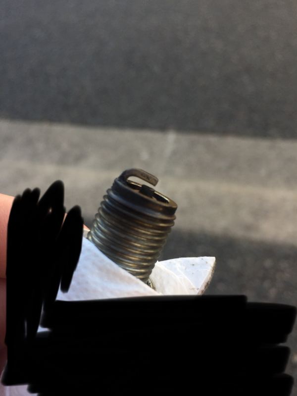

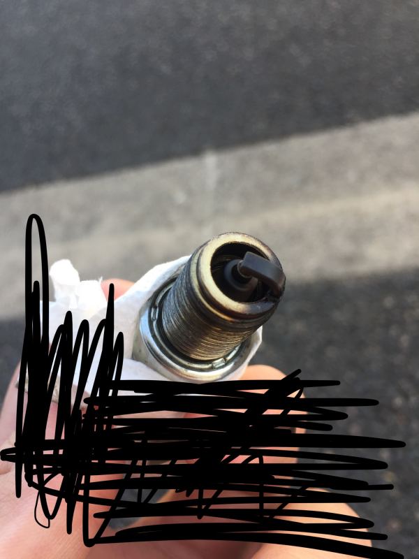

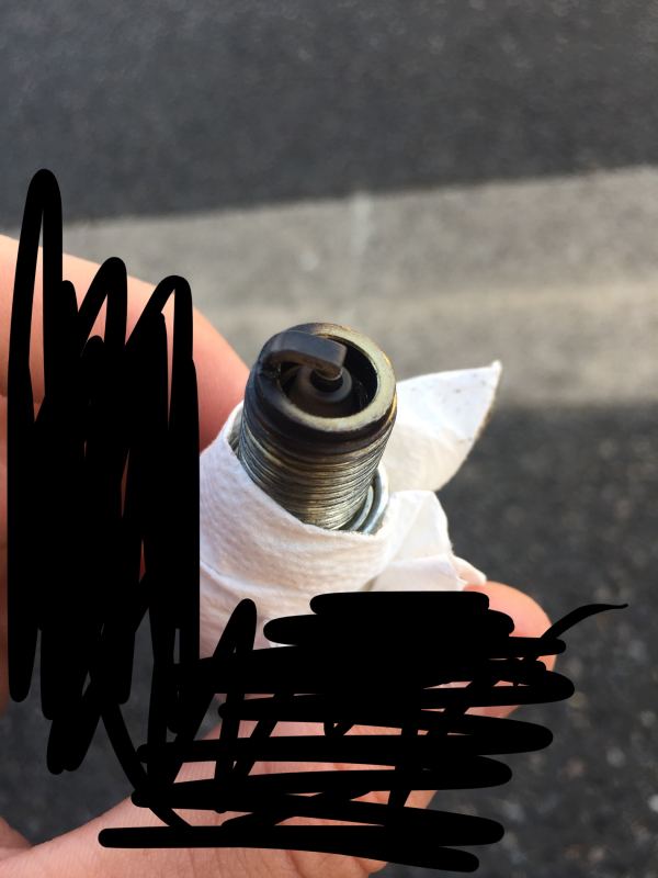

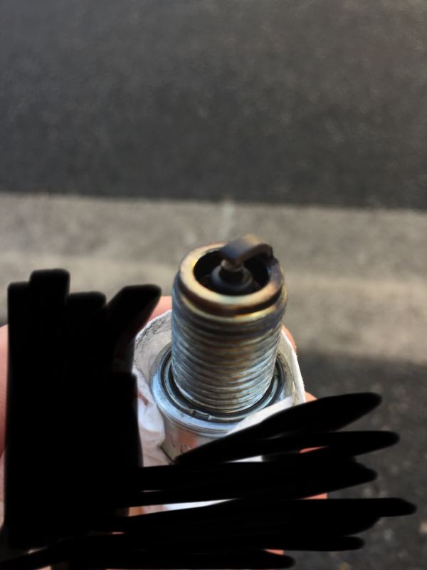

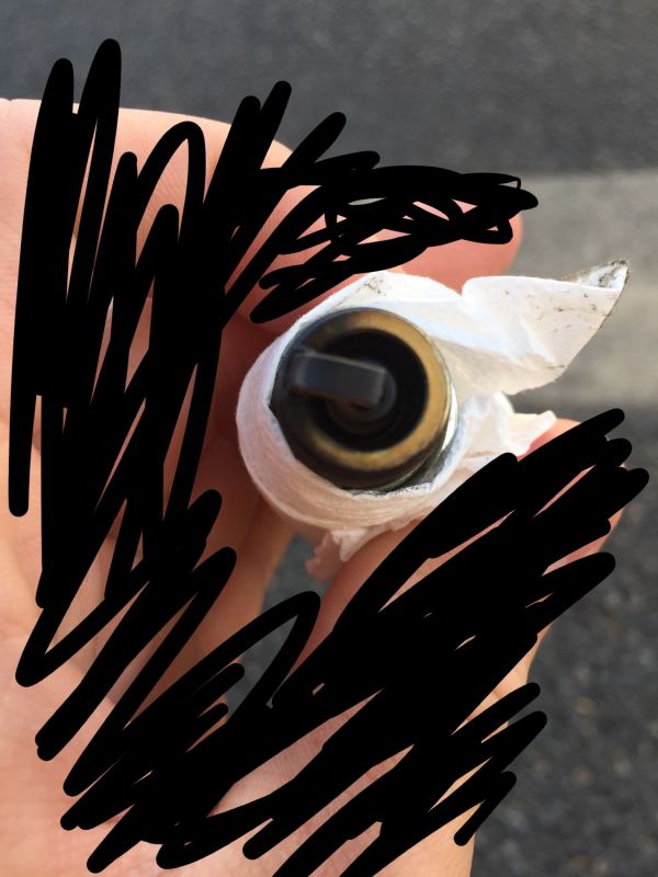

Bonjour j'ai serrer mon origine il y a deux mois donc j'ai changé pour un 50 top perf fonte sauf que je suis a 100 km de rodage et elle dépasse pas les 55 km/h et a du mal a monter au dela de 7 000 tours/min donc j'aimerais savoir si cela est normal
(ma configuration): pot passage bas doppler wr7, boîtier cdi 9 000 tours/min,carburateur de 16, transmi 12-62.
voici ma couleur de bougie:

Salut,
Ta transmission est très très courte, c'est vraiment une couronne de 62 derrière ?
Sinon partant du principe que la moto avec le cylindre d'origine allait plus haut dans les tours et allait plus vite : qu'à tu changé d'autre depuis ? Des pièces en plus ? Des changements de réglage carburateur ?
