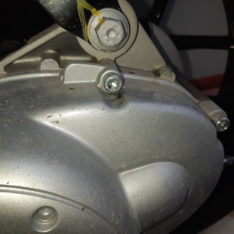

Tizzi Posté(e) le 29 juillet 2020 Signaler Posté(e) le 29 juillet 2020 Bonjour, je voudrais juste savoir si des personne aurait la solution ou le nom de la clé adapté pour dévisser les 2 vis de securiter sur le cache d'un variateur d'un scooter aprilia 50 sr motard 2018?
0 fred82000 Posté(e) le 30 juillet 2020 Signaler Posté(e) le 30 juillet 2020 bonjour ces pas des vis de sécurité sa mais bien une vis 6 pans creux qui a lair foiré donc bon courage pour viré ça a la pince étaux
0 magmn Posté(e) le 4 novembre 2020 Signaler Posté(e) le 4 novembre 2020 Le 29/07/2020 à 19:29, Tizzi a dit : Bonjour, je voudrais juste savoir si des personne aurait la solution ou le nom de la clé adapté pour dévisser les 2 vis de securiter sur le cache d'un variateur d'un scooter aprilia 50 sr motard 2018? Salut, je ne te répond que maintenant car je suis actuellement entrain de démonter le variateur et je rencontre exactement le même problème que toi, je voulais donc savoir si tu avais trouvé une solution
0 Eroan Posté(e) le 4 novembre 2020 Signaler Posté(e) le 4 novembre 2020 Percer en latéral avec une perceuse de précision type Dremel puis y glisser une petite clé Allen. L'avantage de cette visserie c'est que les têtes dépassent bien
0 Tizzi Posté(e) le 14 novembre 2020 Auteur Signaler Posté(e) le 14 novembre 2020 Le 04/11/2020 à 17:40, Eroan a dit : Percer en latéral avec une perceuse de précision type Dremel puis y glisser une petite clé Allen. L'avantage de cette visserie c'est que les têtes dépassent bien Merci bien pour la technique mais j'ai trouver il suffiser seulement de limer une clé allen et sa rentre nikel
