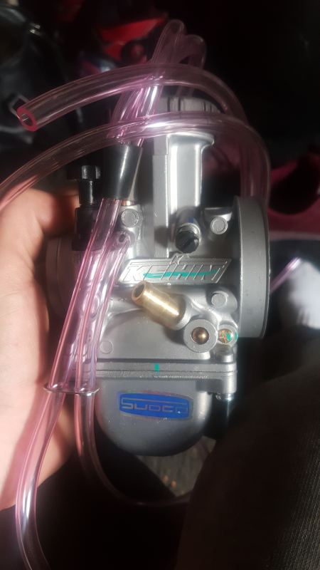

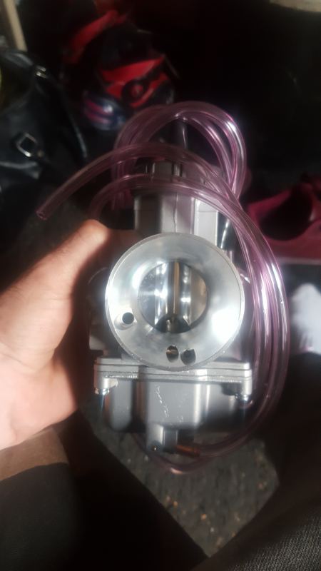

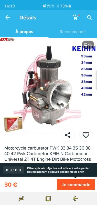

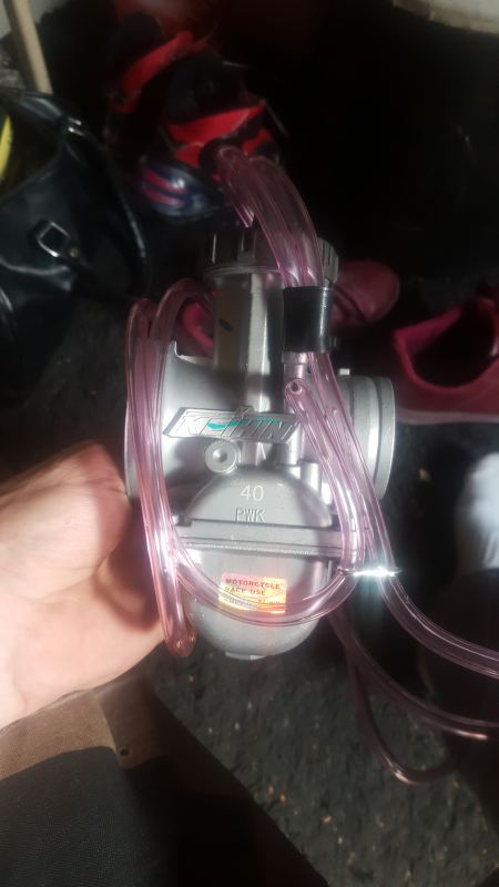

je testerai 3.25 pour essayer  et le carburateur keihen tu peux m'evoyer un lien j'en ai besoin de un en 34mm merci
pour la prépa que tu as le 30 sera sufisant après c'est toi qui voi je vais regardé pour le 34 je t'envoi sa
je n'arive pas a envoié le lien met je t'envoi la photo tu aura juste a trouvé la quel c'et
et perso j'en et un sur le 250 yz et la derbi et il y a rien a dire
le derbi et prépa comme la tiènne sauf le kit je suis en 88italkit
