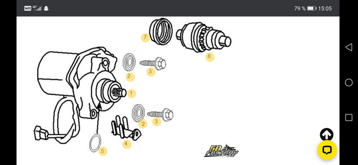

thomced Posté(e) le 13 septembre 2020 Auteur Signaler Partager Posté(e) le 13 septembre 2020 (modifié) Désolé, j'ai pas eu le temps de m y remettre dessus. Cette fois ci j'ai recommander un démarreur. Le mien tourne plus, même démonter et brancher en direct à la batterie. Et je crois qu il m en manque des bouts je pense Modifié le 13 septembre 2020 par thomced Lien vers le commentaire Partager sur d’autres sites More sharing options...

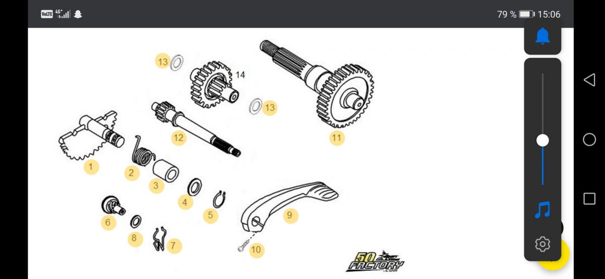

thomced Posté(e) le 13 septembre 2020 Auteur Signaler Partager Posté(e) le 13 septembre 2020 Je n est pas la pièce numéro 6 et 7 Lien vers le commentaire Partager sur d’autres sites More sharing options...
Max Blackbird Posté(e) le 13 septembre 2020 Signaler Partager Posté(e) le 13 septembre 2020 c'est la "prise du démarreur" sans ca ca tourne dans le vide Lien vers le commentaire Partager sur d’autres sites More sharing options...
