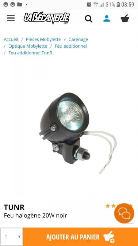

Mettre des ampoules plus forte c'est possible mais si la puissance n'est pas suffisante tu finiras par avoir des problèmes.
Voilà mon idée tu ajoute un voir deux feux supplémentaires de ce type
Environ 10 euros l'unité ensuite tu vas en grande surface dans le rayon des ampoules domestiques (maison ) tu en prend une à led prévu pour variateur de lumière tu y met une résistance pour la protéger.
Tu auras 50w d'éclairage par ampoule pour 5 ou 6 de consommer j'en avais 2 sur mon scooter même en plein brouillard c'est le top :socool2:
