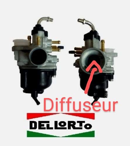

A tu débridé ton échappement et ton carburateur (disque dans le diffuseur)?

Dans le diffuseur ? Tu aurais une photo ? Mais je penses car l'ancien proprio avait une grosse configuration et la remise en origine

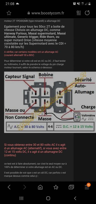

Dacc ou sinon je vais couper le fil SECURITÉ AUTO ALLUMAGE non?
