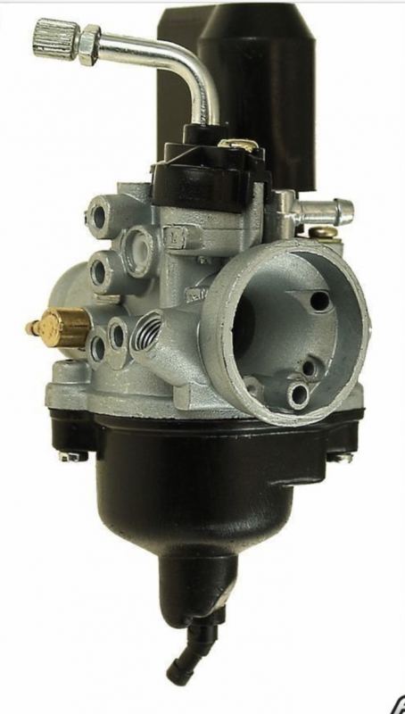

zipp2t Posté(e) le 26 septembre 2020 Signaler Partager Posté(e) le 26 septembre 2020 Bonjour, j’ai un zip 2t et sur mon carburateur en bas j’ai une sorte de durite et je ne sais pas ce que sait en roulant elle s’est débranché Lien vers le commentaire Partager sur d’autres sites More sharing options...
cedric62 Posté(e) le 26 septembre 2020 Signaler Partager Posté(e) le 26 septembre 2020 Bonsoir , la durite en dessous de ta cuve , c'est ton trop pleins de cuve , bien généralement , l'essence coule de celle ci , quand tu as un souci de flotteur pointeau , bonne soirée. Lien vers le commentaire Partager sur d’autres sites More sharing options...
zipp2t Posté(e) le 27 septembre 2020 Auteur Signaler Partager Posté(e) le 27 septembre 2020 Il y a 10 heures, cedric62 a dit : Bonsoir , la durite en dessous de ta cuve , c'est ton trop pleins de cuve , bien généralement , l'essence coule de celle ci , quand tu as un souci de flotteur pointeau , bonne soirée. Merci de ta réponse! Mais est ce que c’est grave si je roule sans ? Lien vers le commentaire Partager sur d’autres sites More sharing options...
Max Blackbird Posté(e) le 27 septembre 2020 Signaler Partager Posté(e) le 27 septembre 2020 il y a 54 minutes, zipp2t a dit : Merci de ta réponse! Mais est ce que c’est grave si je roule sans ? Ca sert surtout a eviter que le trop plein gicle partout et que de l eau ne rentre pas dans le carburateur Lien vers le commentaire Partager sur d’autres sites More sharing options...
cedric62 Posté(e) le 27 septembre 2020 Signaler Partager Posté(e) le 27 septembre 2020 bonjour , pas du tout. bonne journée a toi . Lien vers le commentaire Partager sur d’autres sites More sharing options...
zipp2t Posté(e) le 29 septembre 2020 Auteur Signaler Partager Posté(e) le 29 septembre 2020 Le 27/09/2020 à 11:36, Docteur JEFF a dit : Ca sert surtout a eviter que le trop plein gicle partout et que de l eau ne rentre pas dans le carburateur Merci beaucoup ! Le 27/09/2020 à 11:37, cedric62 a dit : bonjour , pas du tout. bonne journée a toi . Mercii Lien vers le commentaire Partager sur d’autres sites More sharing options...
