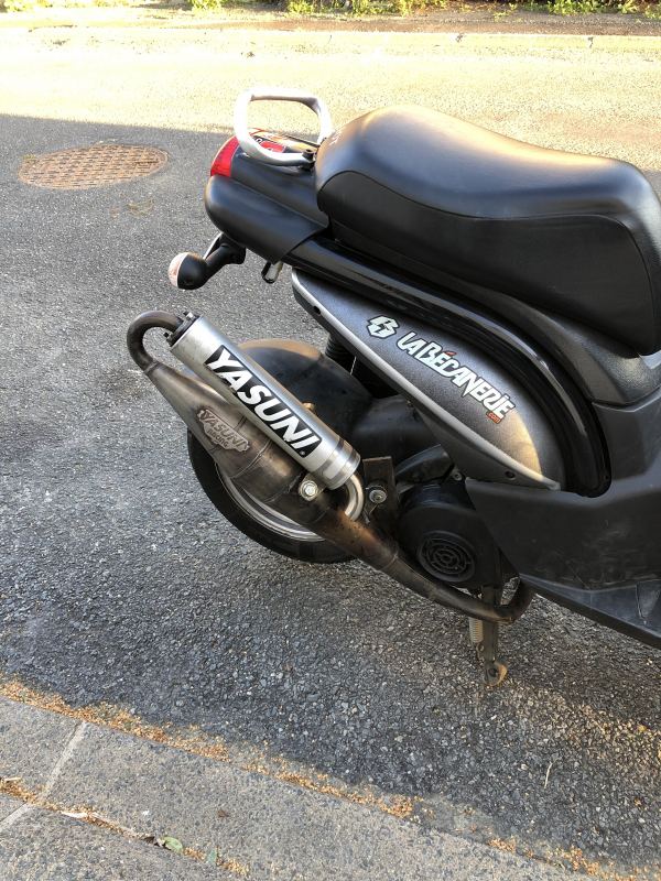

Salut j'ai un petit soucis..
J'ai adapté un pot yasuni Z ( pour Zip ) sur mon ludix one ( Bon c'est un peu du système D c'est un pote qui me l'a passé et j'ai pas trop les moyens de racheter un pot mdrrr donc on fait avec ce qu'on a  ^^ )
Avec le pot d'origine et en étant débridé au variateur je tapais un bon 80 plat ( vitesse compteur du scoot )
Et avec le yasuni Z je me retrouve à rouler qu'à 55 60 sur plat
Et à l'arrêt il met 1 à 2 secondes avant de partir
Niveau configuration je suis tout d'origine débridé au variateur, j'ai des galets de 8  (poids d'origine ) carburateur d'origine avec gicleur principal de 56 ( je crois )
Si vous pouviez me conseiller niveau configuration ou réglage à faire

Des galets de 6g (environ), des ressorts d'embrayage Polini verts pour Piaggio et un gicleur un peu plus gros (60-62 environ) devraient régler tout ça...

Pourquoi des ressorts jaunes Malossi? Je conseille les verts Polini car je sais très bien ce qu'ils valent.
Garde le ressort de poussée d'origine, pas besoin de le changer.
Pour les galets, je prendrai des 6.5g aussi.

Les ressorts vert polini c'est les quels ? et pourquoi pour piaggio ?  j'en vois plusieurs par exemple avec marqué +25% +35% je dois prendre les quels ?

https://www.scootfast.net/polini-clutch-spring-green-piaggio-gilera.html
Les piaggio ont les mêmes embrayages que les Peugeot, voilà tout...
